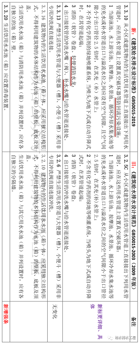

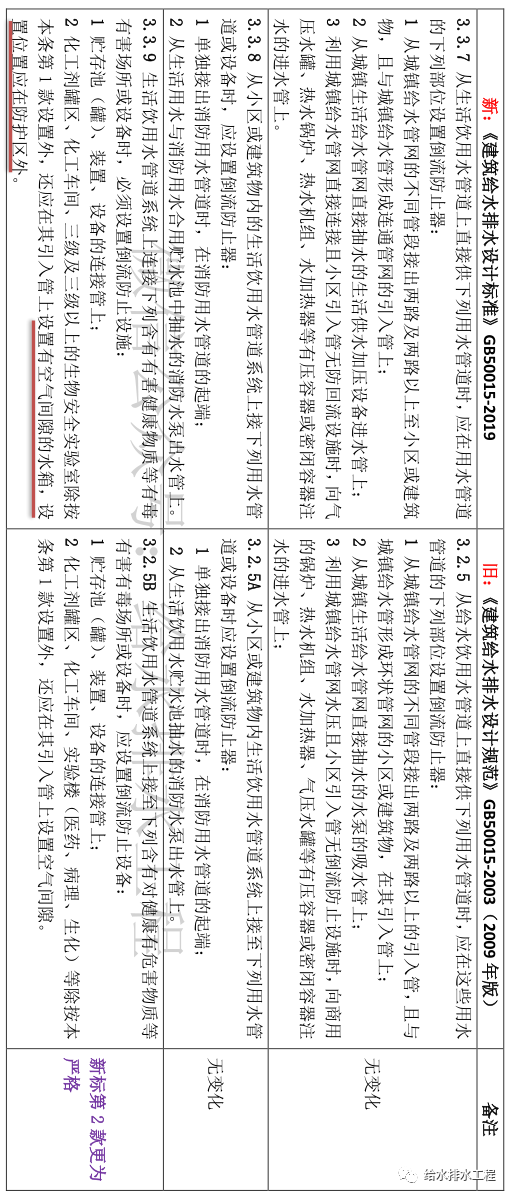

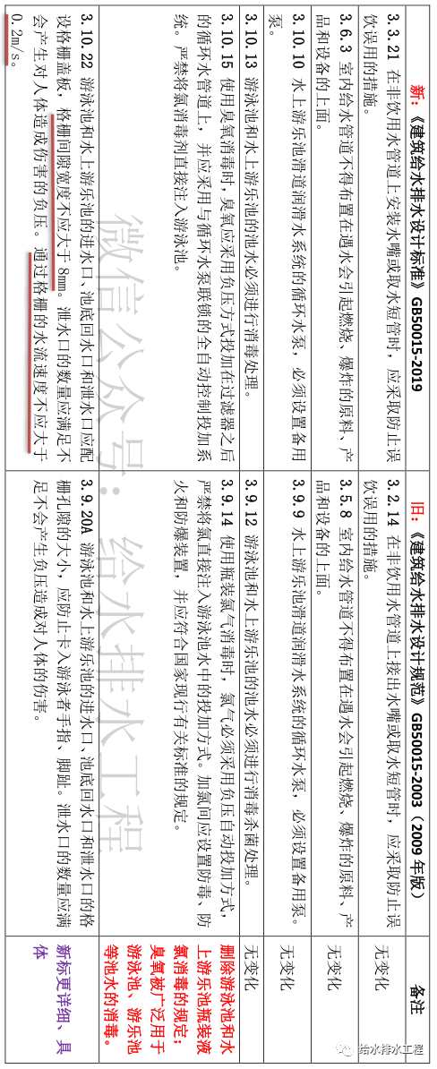

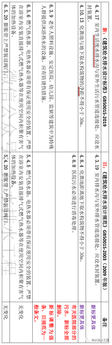

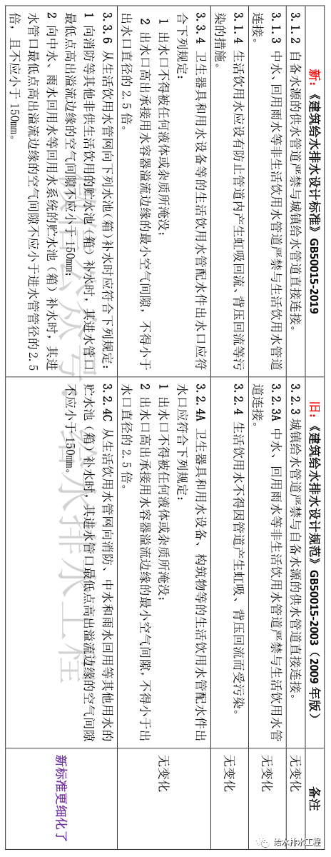

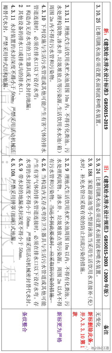

建筑给水排水设计标准,新旧规范强条对比
发布于:2021-01-22 15:00:22 来自:给排水工程/建筑给排水 [复制转发]
新旧规范强条对比
