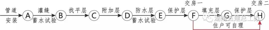

工艺流程
工艺要点

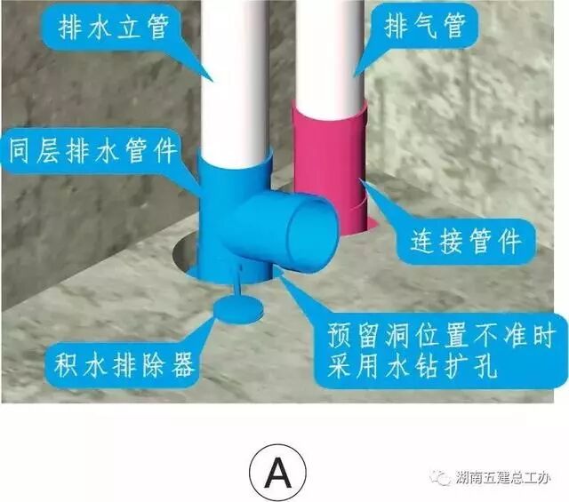

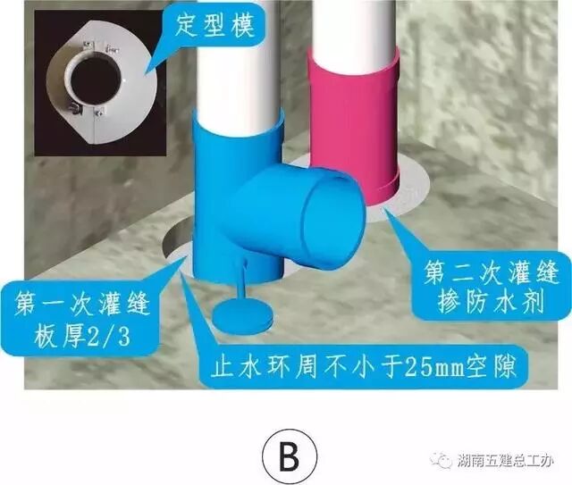

A.穿楼面专用管段管周需有止水构造,同层排水管件积水器底平结构板面,需确保防水找平层、防水层、填充层积水顺利排出。
B.预留洞周边清理并刷素水泥浆,分二次灌注半干硬微膨细石砼;板底设定型模封闭;完成后需24小时以上蓄水试验。

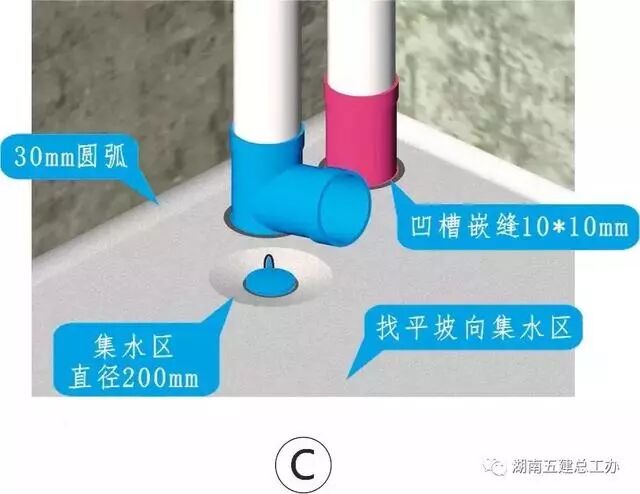

C.找平层前需将基层缺陷用防水砂浆修补好,清理干净后素水泥浆界面处理,找平层分二次抹压并表面压光,找坡向积水收集区。

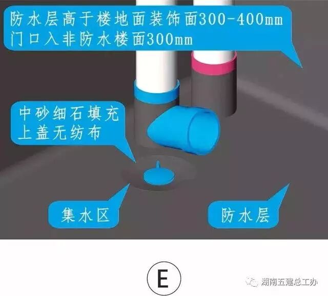

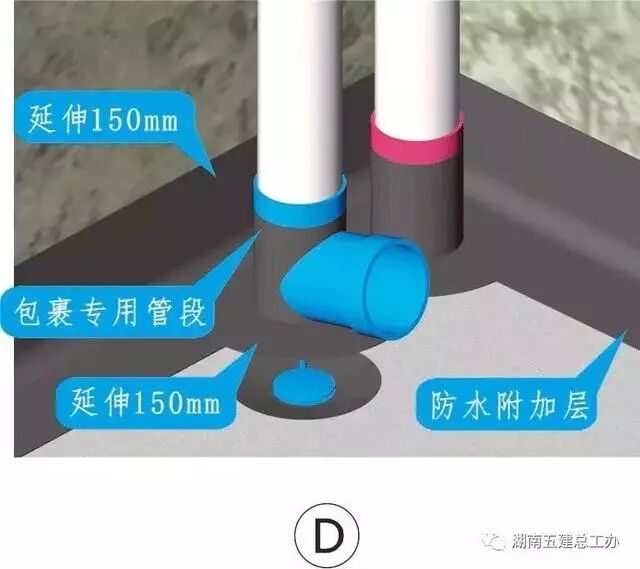

D.找平层完全干透并清扫干净后,在穿楼板管根周边、四周墙根周围涂刷一道涂膜附加层,防水附加层内另加玻璃丝布。

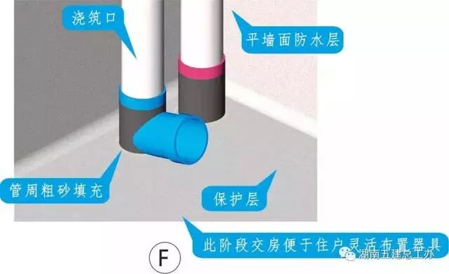

E.基层满刷冷底子油后开始大面涂刷防水层,整体涂刷要分层进行,每层涂膜厚度均匀、方向一致,各层之间则方向垂直,总厚度不小于1.5mm。

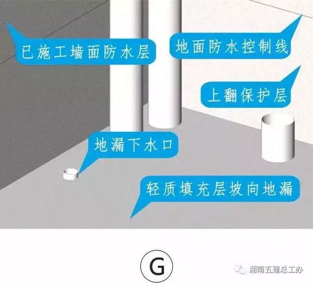

F.蓄水试验通过后立即施工楼地面和墙面保护层,墙面保护层接至墙面防水层,为防开裂可在墙保护层中设置耐碱网格布加强。

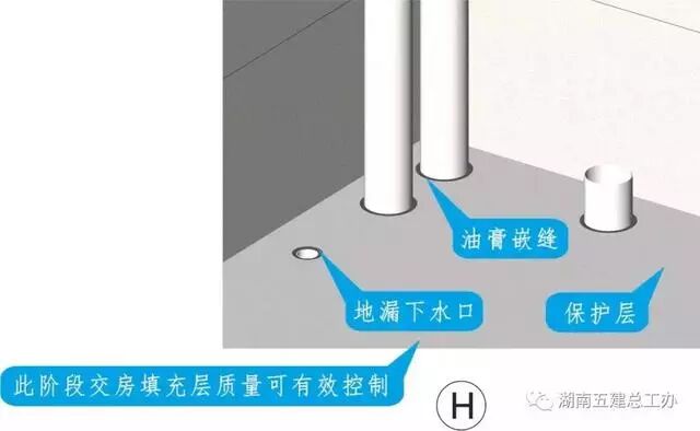

H.管周留凹槽嵌防水油膏,住户施工楼地面装饰面层前,需在保护层上再做涂膜防水层一遍,与土建防水形成复合防水层。

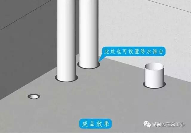

成品效果
  • 楼地面保护层坡向地漏下水口明显,表面无积水,无起砂、起灰现象,管周防水油膏嵌缝饱满光滑。
  • 垂直翻边防水保护层与墙面防水砂浆交接水平无明显接痕,保护层无裂缝、表现干净光洁无污染。
