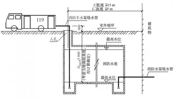

(1)消防水池池底埋深满足规范要求的吸水高度,人孔与建筑物外墙的距离满足规范要求时,消防水池的人孔可直接兼做取水口,其特点是简单方便,没有附加的工程量,节约投资。具体做法如下图所示:

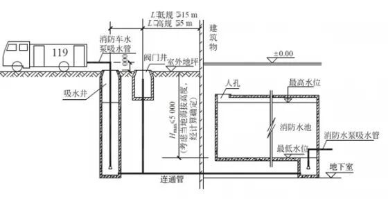

(2)消防水池底埋深满足规范要求的吸水高度、人孔与建筑物外墙的距离不满足规范要求时。消防水池的人孔不能直接兼做取水口,应另设置一座取水井或取水口,具体做法下图所示。其特点是较简单方便,附加的工程量、投资不多。连通管管径应按所需的消防流量经计算确定,一般不宜小于DN400;取水井的有效容积应按不小于消防车载最大一台水泵3min的流量确定。
水池埋于室外地下时,除考虑地面荷载等因素外,如有可能冰冻的,还应考虑其坐高水位应低于当地土壤最深冰冻线。人孔、吸水井或阀门井的井盖应采取保温井盖等保温措施。

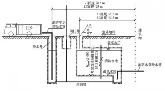

(1)吸水高度具体做法如下,其特点是较简单方便,附加的工程量、投资不多。

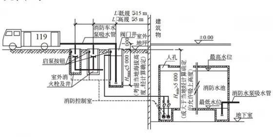

(2)吸水高度不满足规范要求
通常的做法是在水池内或地下室泵房内设置满足室外消防流量的提升水泵;还应特别注意在吸水井或室外消火栓井内设置提升水泵的控制按钮,并配合电气专业,设计其供电和联动系统。具体做法如下图所示:
但这种水泵提升方式存在以下疑问:
①水泵的流量是以室外消防用水量、室内消防用水量还是以室内外消防用水量之和确定?
②提升水泵只有在室外消防、消防主泵供电或本身故障不能启动时,才需要工作。但消防供电一般都是一级负荷,供电有保障,如果消防供电有问题,提升水泵的供电也不一定能正常,此外,消防主泵有备用泵,即使一台发生故障另一台也能自动投入工作。
因此,我觉得在这种情况下设置提升泵是对消防主泵流量的再备用,其必要性值得商榷。不知道大家有什么看法?
