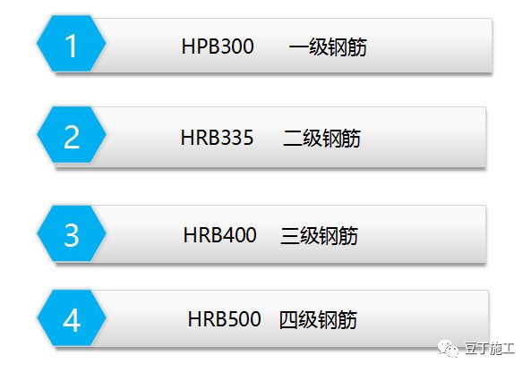

一、钢筋常用级别
一级钢       热轧圆钢
二级-四级    热轧螺纹钢
RRB400也是三级钢, 热处理的三级钢

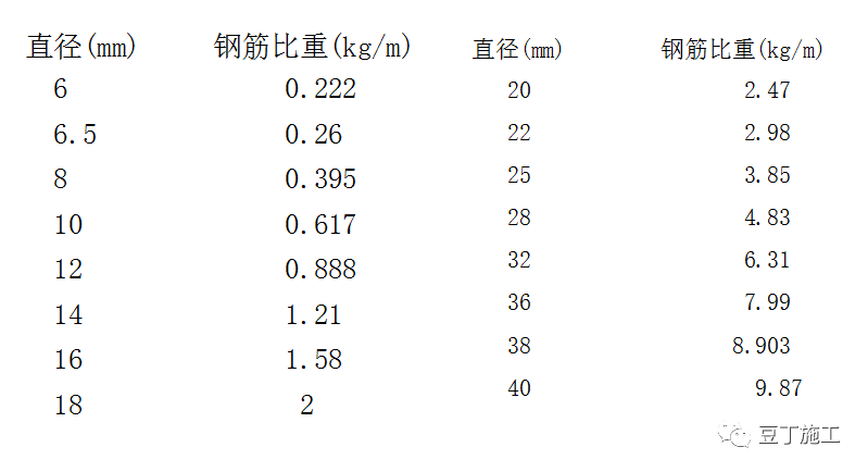

图纸里标明直径6的钢筋,按直径6.5的钢筋计算,钢筋只有直径6.5的钢筋,图纸还是按直径6表示,因为理论重量不一样。

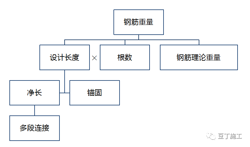

钢筋重量=钢筋设计长度×钢筋根数×钢筋理论重量

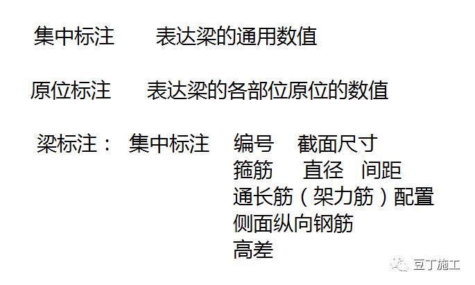

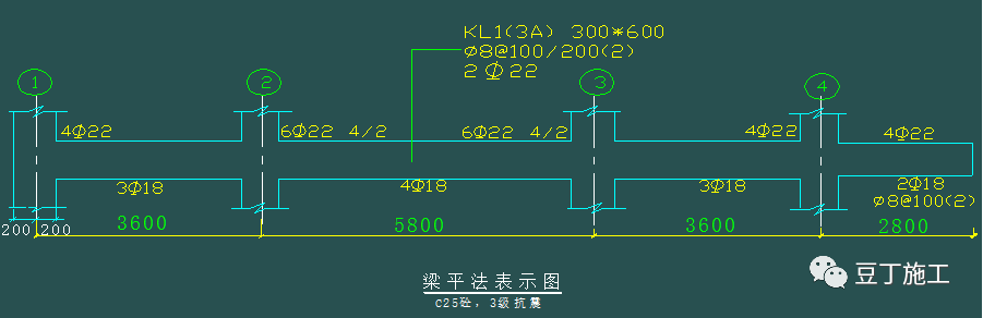

二、梁的平面注写
梁的平面注写包括集中标注与原位标注。

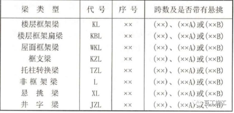

1、梁编号
 注:(XXA)为一端悬挑, (XXB)为两端悬挑,悬挑不计入跨数
 例:KL7(5A)表示第7号框架梁,有5跨。一端有悬挑
2、梁截面尺寸
3、梁箍筋
梁箍筋,包括钢筋级别、直径、加密区和非加密区及肢数。
例:Φ10@100/200(4),表示箍筋为Ⅰ级钢筋,直径Φ10,加密区间距为100,非加密区的间距为200,箍筋为4肢箍。
4、梁上部通长筋或架力筋配置
(通长筋可为相同或不同直径的钢筋,采用搭接连接、机械连接、或对焊连接的方式)
当同排主筋中既有通长筋又有架力筋时,应用加号“﹢” ,将通长筋和架力筋相连
例:2Φ22 (4Φ12),其中2Φ22为通长筋, 4Φ12为架力筋

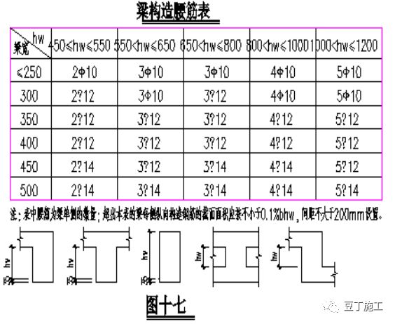

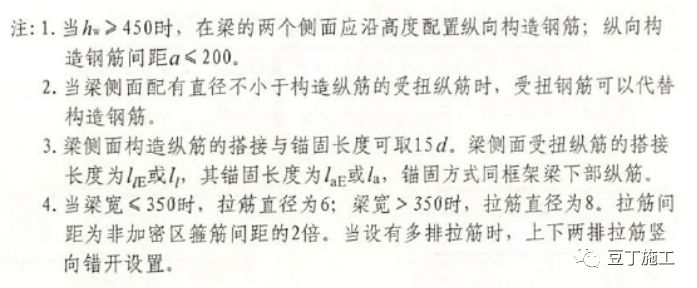

5、梁侧面纵项构造筋或受扭钢筋的配置
当梁腹板高度Hw≥450mm时,须配置纵向构造钢筋,该项注以大写字母G表示,注写设置在梁两个侧面的总配筋值,且对称配置
例:  G4Φ12,表示梁的两侧共配置4Φ12的纵向构造钢筋,每侧各配置2Φ12
当梁侧面需配置受扭纵筋时,该项注以大写字母N表示,注写设置在梁两个侧面的总配筋值,且对称配置
例:  N6Φ14,表示梁的两侧共配置6Φ14的纵向构造钢筋,每侧各配置3Φ14
6、原位标注
梁支座上部纵筋,含通长筋在内的所有纵筋
梁下部纵筋
附加箍筋或吊筋
用于集中标注不适合于某跨时标注的数值。
集中标注表示:框架梁KL1,3跨,一端有悬挑,截面为300*600;为I级钢筋,直径8,加密区间距为100,非加密区间距为200 ,均为两肢箍;上部通长筋为2根直径22的二级钢;
原位标注表示:支座1上部纵筋为4根直径22的二级钢,支座2两边上部纵筋为6根直径22的二级钢分两排,上一排为4根,下一排为2根;第一跨跨距3600,下部纵筋为3根直径18的二级钢,全部伸入支座,;第二跨跨距5800,下部纵筋为4根直径18的二级钢,全部伸入支座;以后类推。

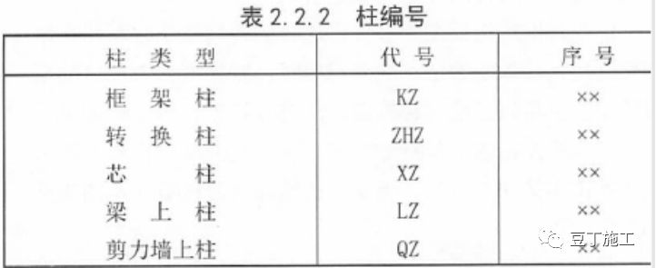

三、柱
纵筋     角筋      截面b边中部筋和h边中部筋
箍筋     钢筋级别 直径 间距(加密和非加密)

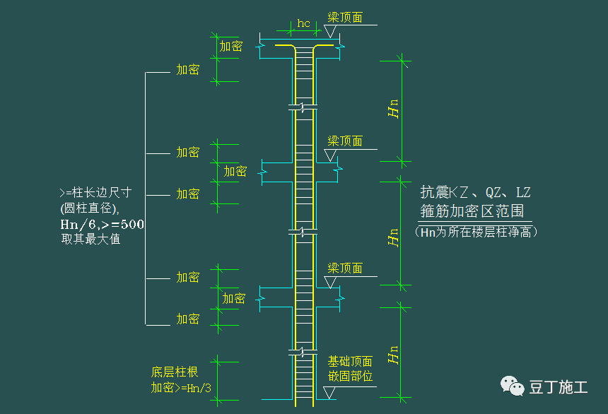

1、柱箍筋
柱箍筋,包括钢筋级别、直径、加密区和非加密区及肢数
例:Φ10@100/250,表示箍筋为Ⅰ级钢筋,直径Φ10,加密区间距为100,非加密区的间距为250。
当圆柱采用螺旋箍筋时,需在箍筋前 “ L ”
例:L Φ10@100,表示采用螺旋箍筋, Ⅰ级钢筋,直径Φ10,间距为100,沿柱全高加密。

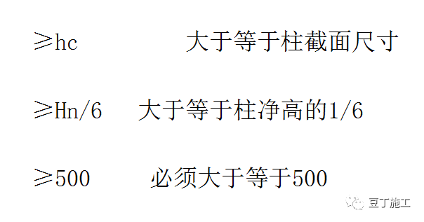

2、柱箍筋加密区范围
三个因素取大值

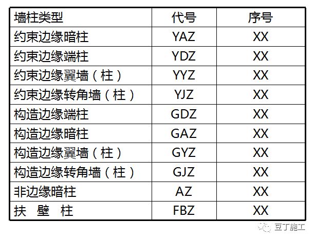

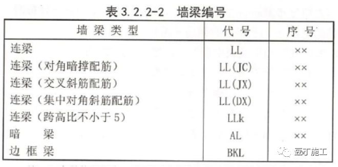

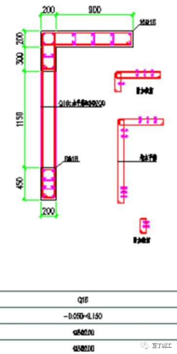

四、平法墙
剪力墙的钢筋有三个构件组成:墙柱、墙身、墙梁。
剪力墙身共有三种钢筋,水平钢筋、竖向钢筋和拉筋 。
对于分布钢筋网的排数规定:
非抗震:当剪力墙厚度大于160时,应配置双排;
             当其厚度不大于160时,   宜配置双排。
抗震:当剪力墙厚度不大于400时,应配置双排;
         当剪力墙厚度大于400,但不大于700时,应配三排;
         当剪力墙厚度大于700时,应配置四排;

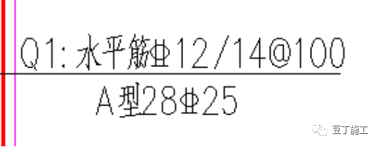

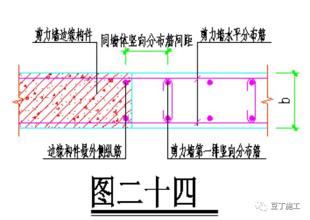

1、剪力墙竖向分布筋第一排与边缘构件的间距详下图,水平筋起步50mm,如下图水平筋间距应该C12/14@100绑扎完成应该C12与C14间距100(做法见16g101-1第40页),边缘柱箍筋标注有相同的同此做法
2、剪力墙边缘柱处有箍筋还有附加箍筋时,起步筋、水平钢筋起步均为50mm。

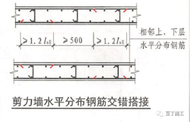

剪力墙50mm处应该是箍筋,箍筋与墙竖向钢筋搭接在底部加强层部位错开,其余部位可以全部落地搭接见16g101-1第73页,剪力墙水平筋、竖筋搭接长度均取≥1.2lae边缘钢筋搭接长度取≥1.4lae.

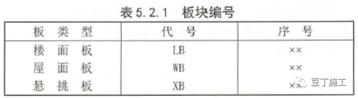

五、板集中标注
贯通纵筋按板块分为底筋(B)和 面筋(T)
轴网向心布置时,可分为X项贯通纵筋,Y项贯通纵筋
例如:设有一楼面为:LB5   h=110
           B: XΦ12@120;  YΦ10@110;
           表示5号楼面板,板厚110mm
           板下部配置的贯通纵筋X向为Φ12@120, Y向为Φ10@110

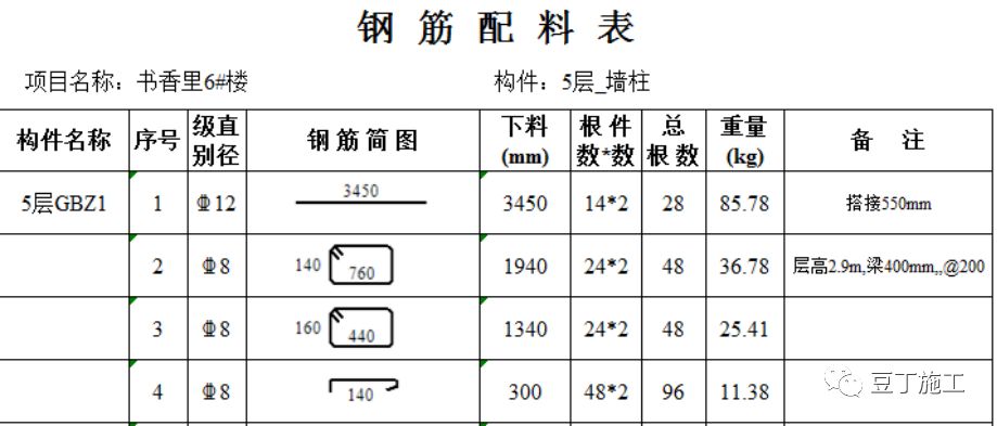

1、料单表示方式混乱、不规范、单位混乱,有用cm、mm,无间距等绑扎要求,搭接锚固长度及说明备注,下料长度伸长缩扣除不到位。以下为一个标准格式可供参考。

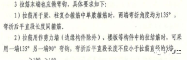

2、料表算量时墙体竖向钢筋与约束边缘钢筋可按墙体间距布筋(见总说明图24),搭接按16G101-1   73页一、二级抗震等级底部加强部位需错开500mm,其余均可全部落地绑扎,搭接均按≥1.2LaE计算,剪力墙拉钩长度偏长见下图,水平筋搭接均按≥1.2LaE计算,料表计算时注意扣减保护层,避免钢筋加工多,搭接长。边缘柱注意箍筋直径及配料箍筋,拉钩数量,避免浪费。
3、板料表配料时注意底筋长度W/2 25即可,不要加太长,上部负筋配料注意降板、通跨钢筋长度,按要求相应扣减长度,负筋长度合并尺寸需调整,分布筋注意规格及长度(现料表均偏差大)。
