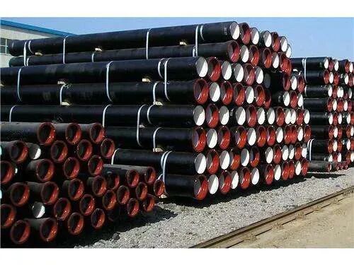

球墨给水铸铁管、热镀锌钢管、不锈钢管、合金管及复合型管材等。
消防管道球墨给水铸铁管
使用18号以上的铸造铁水经添加球化剂后,经过离心球墨铸铁机高速离心铸造成的管材,称之为“球墨铸铁管”,简称为球管、球铁管和球墨铸管等。

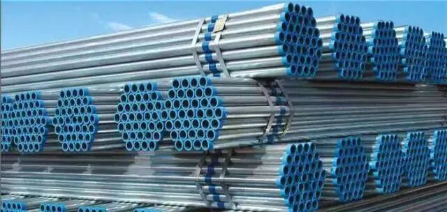

消防管道热镀锌钢管
 单位办理工程资质需要多本给排水工程师职称证挂资质,地区不限,欢迎联系。150-0759-9549-微同
热镀锌管是使熔融金属与铁基体反应而产生合金层,从而使基体和镀层二者相结合。热镀锌是先将钢管进行酸洗,为了去除钢管表面的氧化铁,酸洗后,通过氯化铵或氯化锌水溶液或氯化铵和氯化锌混合水溶液槽中进行清洗,然后送入热浸镀槽中。热镀锌具有镀层均匀,附着力强,使用寿命长等优点。钢管基体与熔融的镀液发生复杂的物理、化学反应,形成耐腐蚀的结构紧密的锌一铁合金层。合金层与纯锌层、钢管基体融为一体。故其耐腐蚀能力强。

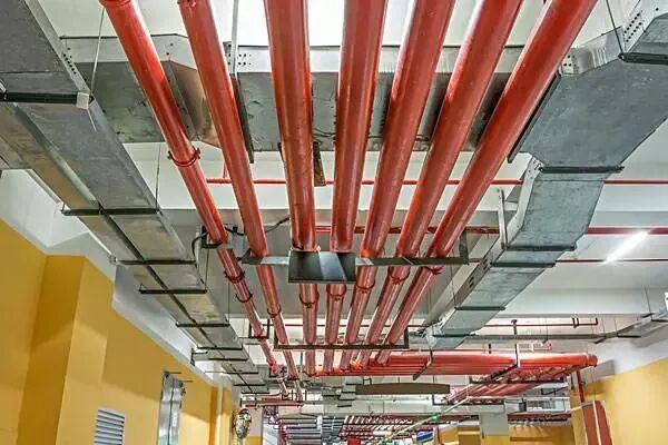

消防管道安装工艺流程
安装准备 → 干管安装 → 报警阀安装 → 立管安装 → 喷洒分层干支管、消火栓及支管安装 → 水流指示器、消防水泵、高位水箱、水泵结合器安装 → 管道试压 → 管道冲洗 → 喷洒头支管安装(系统综合试压及冲洗) → 节流装置安装 → 报警阀配件、消火栓配件、喷洒头安装 → 系统通水试
