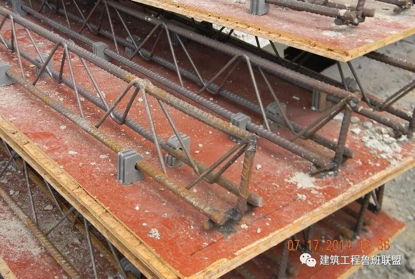

3楼板
可拆卸钢筋桁架楼承板特点:
· 实现立体交叉作业
· 施工现场免支模
· 底模可拆除回收循环利用
· 避免后续吊顶施工
底模类型
· 镀锌钢板
· 木板
· 复塑板
施工流程
· 材料吊运
· 楼承板安装
· 栓钉焊接
· 管线、附加钢筋铺设
· 设置临时支撑
· 浇筑混凝土
· 底模拆除
· 成型面效果
