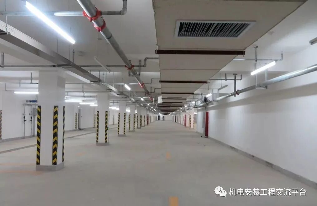

一、风管及部件制作、安装:
安装工艺流程:
风管制作→吊架制作→支吊架除锈、刷油→吊架膨胀螺栓在楼板上弹线→吊杆安装→风管吊装→风管连接→校直校平→风管部件安装(手电钻、专用法兰连接件、模具)

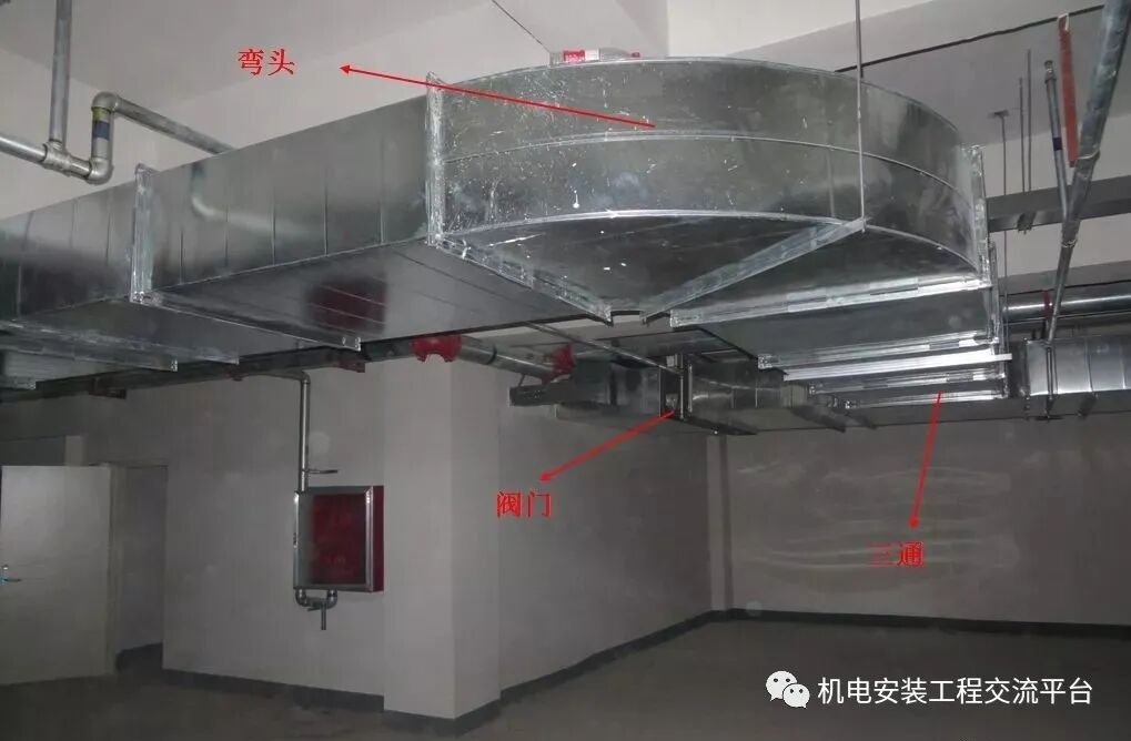

1、风管及部件制作:
(1)本工程通风风管均采用镀锌钢板制作。其所用钢板厚度及法兰等部件配用应附合国家标准《通风与空调工程施工质量验收规范》的相关规定。
(2)根据设计要求,结合现场实测数据绘制风管和部件加工图,加工图应详细标明各管段和部件的长度、尺寸,部件、设备的位置和所占的具体尺寸等。
(3)加工图经核对无误后,按图进行展开放样,经复核无误后按划线形状进行剪切,然后进行倒角、折方、折边,压口、拼接,咬口缝结合应紧密,不得有胀裂和半咬口现象。
(4)风管和部件与法兰连接时,将法兰套在风管上管端留出6-9mm左右的翻边量,管中心与法兰平面应垂直,然后将风管和部件与法兰铆固,再翻边。风管翻边应平整并紧贴法兰四角,不得撕裂。

(1)风管及部件的连接采用法兰连接。法兰连接时,为保证法兰接口的严密性,法兰之间应有垫料,垫料不得突出法兰面或被挤进风管里面。法兰连接时,注意法兰连接螺母应在同一侧。部件安装时,风管各类调节装置应安装在便于操作的部位。
(2)风管安装时必须遵循“先主管、后支管”的顺序。
(3)风管连接应平直,不扭曲,水平度允许偏差为3/1000,总偏差不应大于20㎜,垂直安装允许偏差2/1000,总偏差不应大于20㎜。拼装好的风管对角线偏差不应大于3㎜,风管与风管连接口偏差应小于3㎜。
(4)风管和部件安装的位置、标志、走向应符合设计要求。现场制作的风管和部件不得缩小其有效截面。

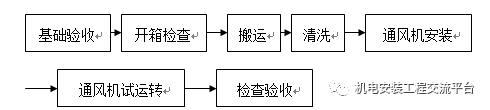

1、通风机安装
⑴、工艺流程:

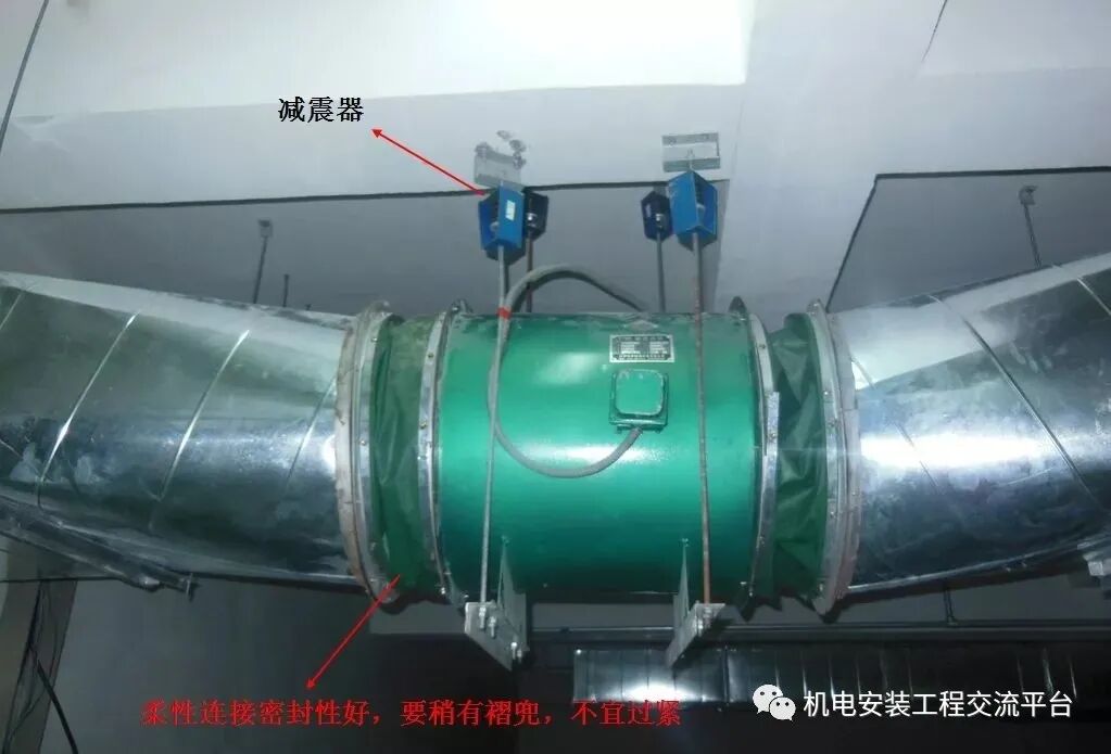

⑵、通风机安装前,应根据设计土质对设备基础的位置尺寸、机组外形尺寸、内部尺寸进行全面检查。设置风机减振台座的风机基础应平整,牢固,无凹凸不平的现象.设备进场时,进行开箱检查,并做好检查记录,按风机装箱单和对叶轮、机壳和其他部件零件的数量、主要尺寸、进出口位置、方向等方面逐一进行检查。风机进行水平运输时,在室外,采用提升机和现场吊车运输,在机房内,采用手板葫芦,倒链吊装和运输。
⑶、风机安装就位前,应按照设计图纸并依据建筑物轴线、边缘线和标高线放准安装基准线,清除基础表面油污和地脚螺栓预留孔内的杂物.整体安装时,应直接放置在基础上,用电贴找平找正,风机安装在基础上以后,以调整其机轴水平度,风机和电机应在同一轴心线.通风机与电机皮带传动时,应安装找正,使电机与通风机轴线相互平行,弹线调整两个皮带轮的中心线,使之重合.风机的吸入口或吸入管直通大气时,应加设保护钢板网或其他安全装置.凡传动装置裸露在外部分应安防护罩。

现场组装的轴流风机叶片安装角度应一致,达到在同一平面内运转,叶轮与筒体之间的间隙应均匀,水平度允许偏差为1/1000;
安装隔振器的地面应平整,各组隔振器承受荷载的压缩量应均匀,高度误差应小于2mm;
安装风机的隔振钢支、吊架,其结构形式和外形尺寸应符合设计或设备技术文件的规定;焊接应牢固,焊缝应饱满、均匀。

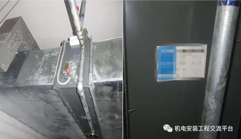

2、防火阀安装
安装放火阀之前,应先检查防火阀的外形及操作机构是否完好无损,通电动作是否灵活可靠。确认正常后,方可安装。
防火阀及其感温、感烟控制元件的设置,应按国家现行的《建筑设计防火规范》和《高层民用建筑设计防火规范》执行。
防火阀的电气配线应单独设置,以保证火警时能正常供电。埋地敷设的电气线路应采用钢管作保护套管,布线时应考虑火灾时不致被烧毁,保证阀门的正常工作。
防火阀的感温器应朝向该系统的迎风面,防火阀的熔断器应取出,待安装完成并且调试结束后,再行装入。
防火阀应单独设置支、吊架,可靠地固定在规定的位置上,确保火灾发生时不引风管的变形而影响其功能。
安装防火阀时,应将防火阀的自带法兰与风管法兰孔配锁后,用螺栓连接,但螺栓孔间距应小于100mm。
