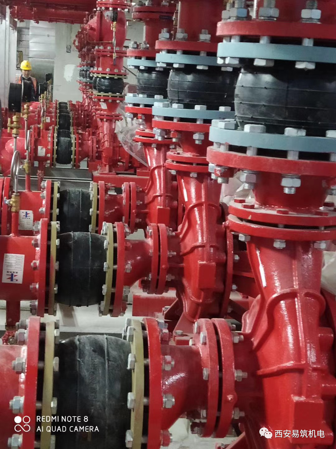

一、 检修通道
1.水泵间距,相邻两个水泵及水泵至墙壁间的净距,当电机容量小于22kW时,不宜小于0.60m;当电动机容量不小于22kW,且不大于55kW时,不宜小于0.8m;当电动机容量大于55kW且小于255kW时,不宜小于1.2m;当电动机容量大于255kW时,不宜小于1.5m
2.当消防水泵设置就地检修时,应至少在每台泵组一侧设泵组宽度加0.5m的通道,并应保证消防水泵轴和电动机转子在检修时能拆卸。
3.消防水泵房的主要通道宽度不应小于1.2m。
4.当采用柴油机消防水泵时,机组间的净距宜按规范规定值增加0.2m,但不应小于1.2m。
5.当消防水泵房内设有集中检修场地时,其面积应根据水泵或电动机外形尺寸确定,并应在周围留有宽度不小于0.7m的通道。地下式泵房宜利用空间设置集中检修场地。对于装有深井水泵的湿式竖井泵房,还应设堆放泵管的场地。

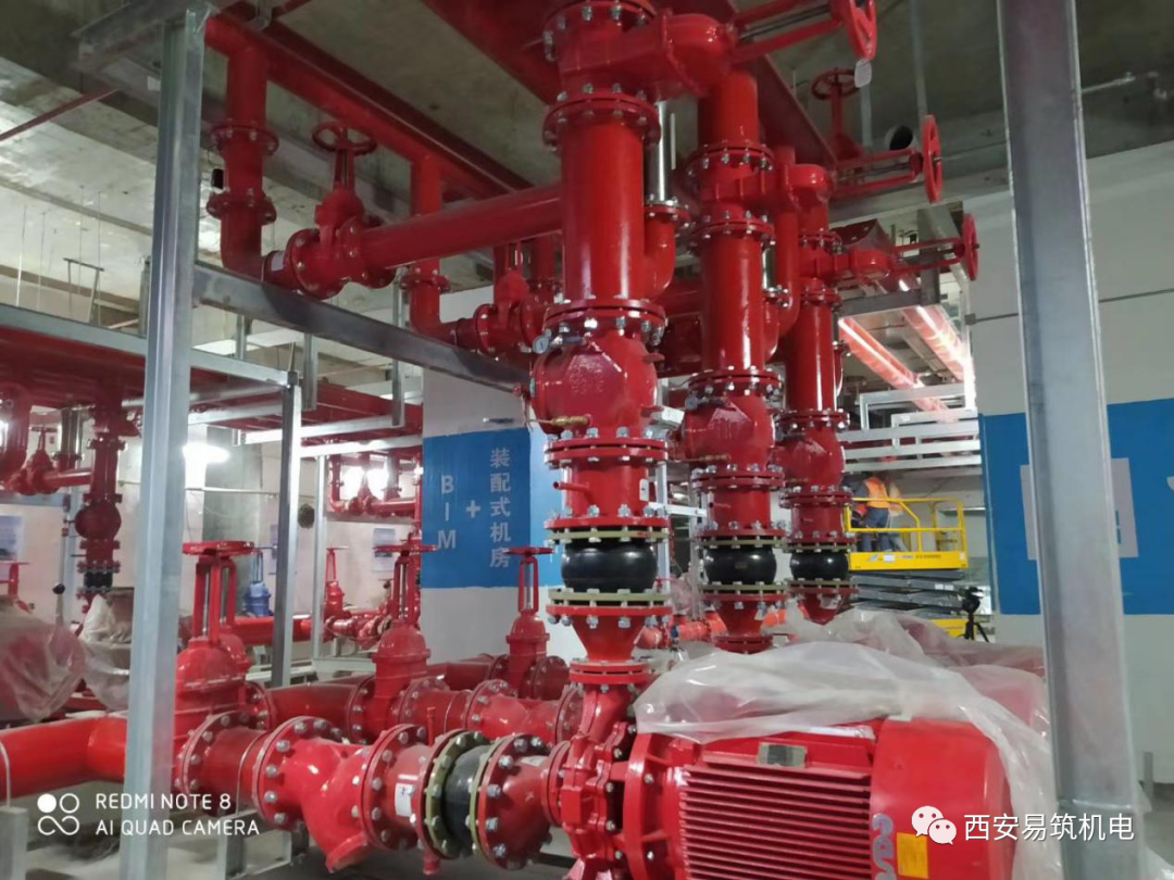

二、吸水母管
1.离心式消防水泵吸水口的淹没深度应满足消防水泵在最低水位运行安全的要求,吸水管喇叭口在消防水池最低有效水位下的淹没深度应根据吸水管喇叭口的水流速度和水力条件确定,但不应小于600mm,当采用旋流防止器时,淹没深度不应小于200mm。
2.消防水泵的吸水管、出水管道穿越外墙时,应采用防水套管。

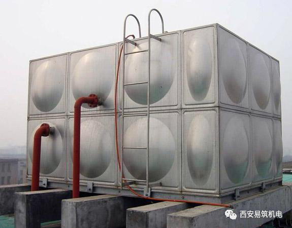

四、高位消防水箱
1.高位消防水箱外壁与建筑本体结构墙面或其他池壁之间的净距,应满足施工或装配的需要,无管道的侧面,净距不宜小于0.7m;安装有管道的侧面,净距不宜小于1.0m,且管道外壁与建筑本体墙面之间的通道宽度不宜小于0.6m,设有人孔的水箱顶,其顶面与其上面的建筑物本体板底的净空不应小于0.8m。
2.进水管应在溢流水位以上接入,进水管口的最低点高出溢流边缘的高度应等于进水管管径,但最小不应小于100mm,最大不应大于150mm。
3.高位消防水箱的最低有效水位应根据出水管喇叭口和防止旋流器的淹没深度确定,当采用出水管喇叭口时,不应小于600mm;当采用防止旋流器时应根据产品确定,且不应小于150mm的保护高度。

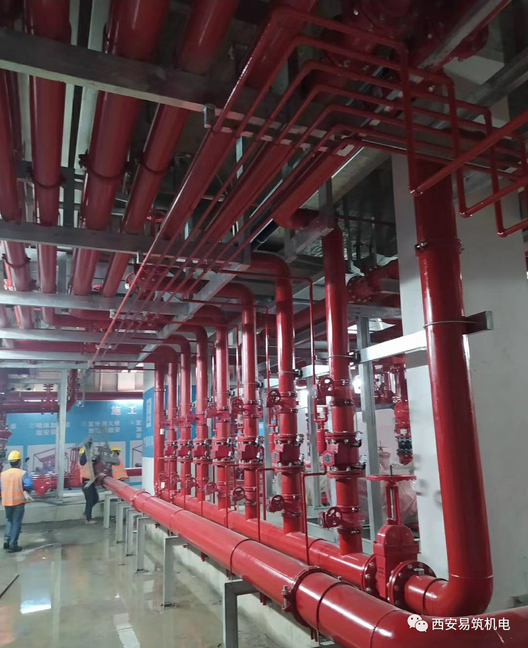

报警阀组的安装应在供水管网试压、冲洗合格后进行。报警阀组安装的位置应符合设计要求;当设计无要求时,报警阀组应安装在便于操作的明显位置,距室内地面高度宜为1.2m;两侧与墙的距离不应小于0.5m;正面与墙的距离不应小于1.2m;报警阀组凸出部位之间的距离不应小于0.5m。
其他要求:
1.架空管道外应刷红色油漆或涂红色环圈标志,并应注明管道名称和水流方向标识。红色环圈标志,宽度不应小于20mm,间隔不宜大于4m,在一个独立的单元内环圈不宜少于2处。
2.消防给水管穿过墙体或楼板时应加设套管,套管长度不应小于墙体厚度,或应高出楼面或地面50mm;套管与管道的间隙应采用不燃材料填塞,管道的接口不应位于套管内。
