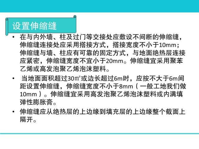

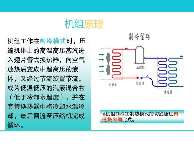

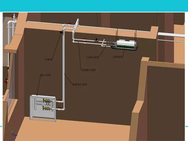

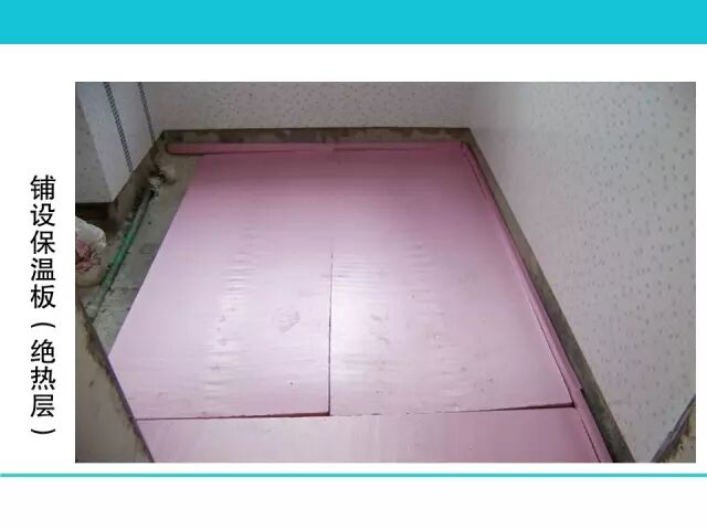

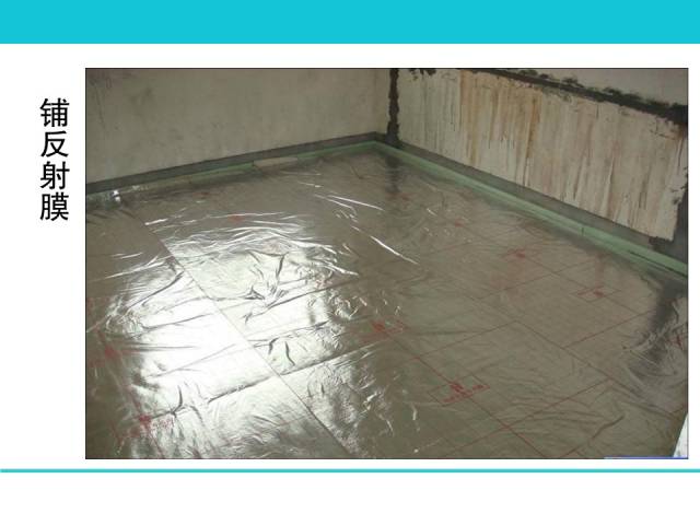

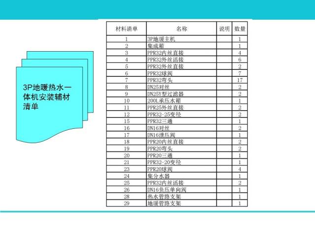

本资料对目前最热门的地暖空调机(即一源两末端)和相关系统设计、安装做了详细的介绍。该系统具有集成度高、高效舒适、节能可控、经济性好等优点,适用于我国大部分地区不同类型的建筑,具有较大的市场前景。
