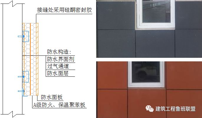

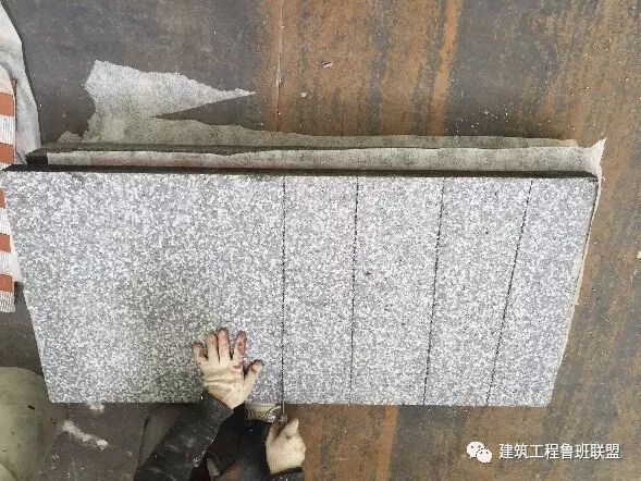

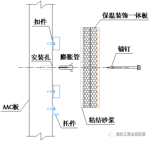

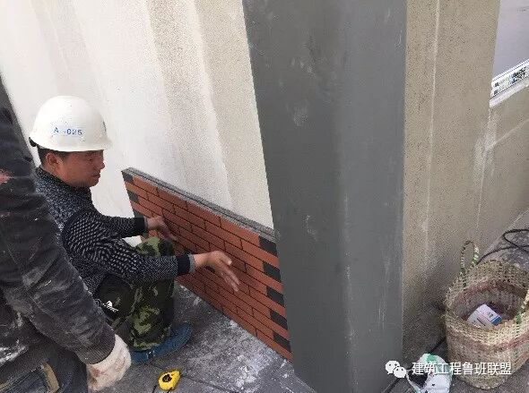

1外墙

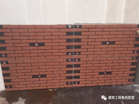

基墙 保温装饰一体板
· 基墙:轻质条板
· 装饰层:实色漆饰面
· 材料防水、构造防水、结构防水三重防水

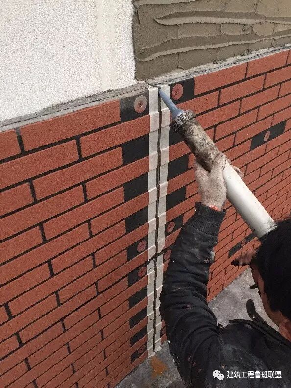

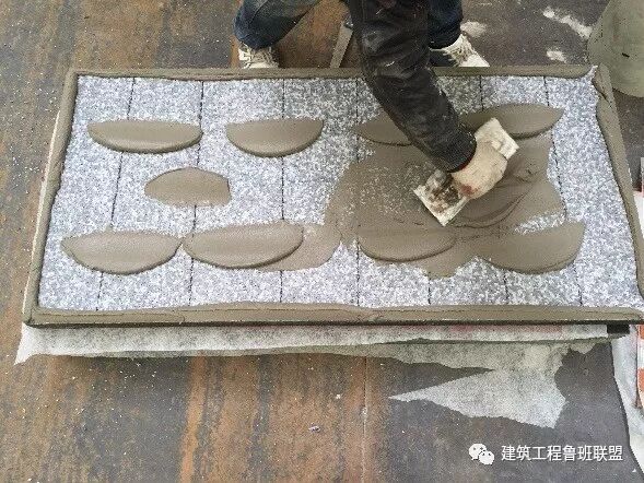

采用“粘、挂”结合方式进行安装
· 一体板开槽
· “点框法”粘结砂浆
· 一体板粘挂
· 接缝处打胶(硅酮密封胶)
· 完成情况

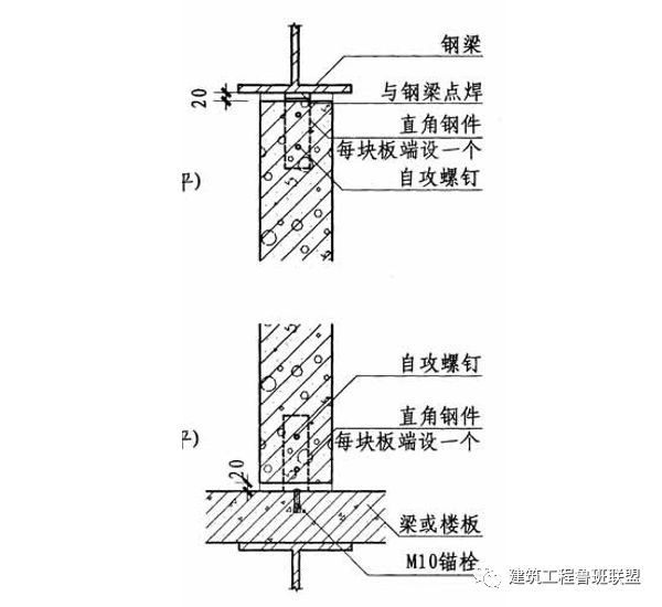

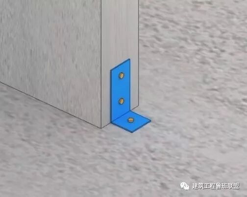

2内墙

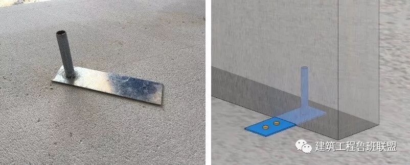

ALC条板安装
(1)U型卡法
(2)直角钢件法
(3)钩头螺栓法
(4)管卡法

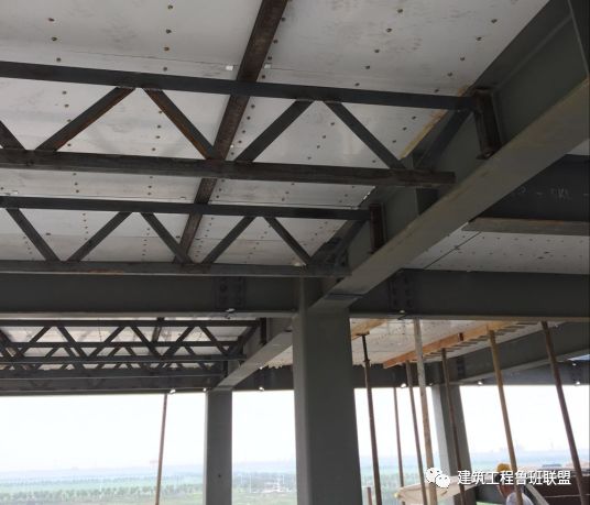

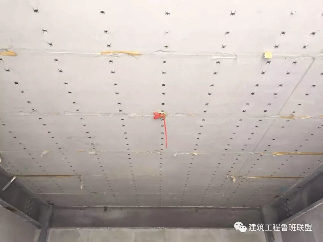

3楼板

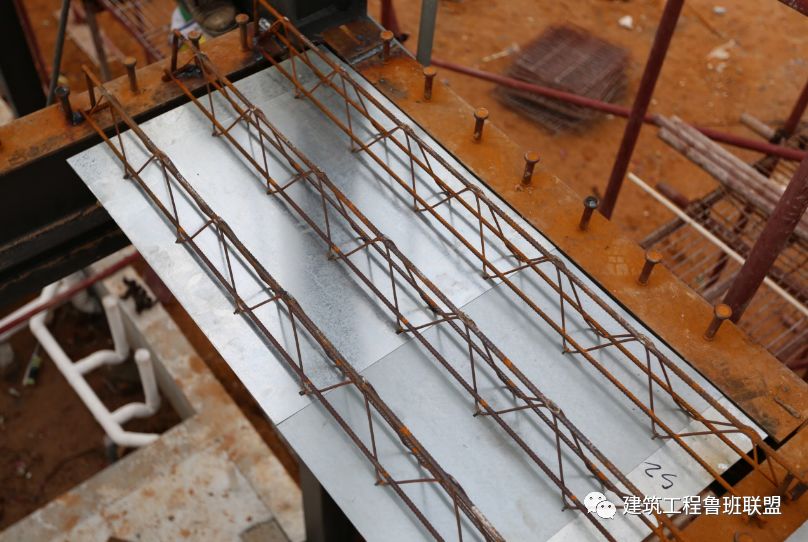

可拆卸钢筋桁架楼承板特点:
· 实现立体交叉作业
· 施工现场免支模
· 底模可拆除回收循环利用
· 避免后续吊顶施工
底模类型
· 镀锌钢板
· 木板
· 复塑板

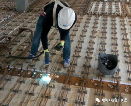

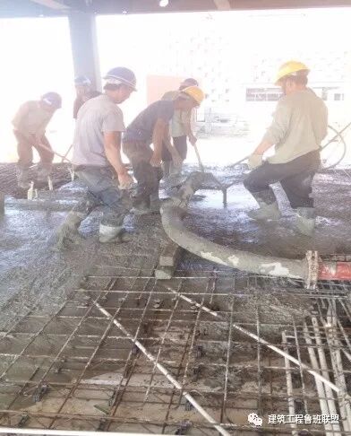

施工流程
· 材料吊运
· 楼承板安装
· 栓钉焊接
· 管线、附加钢筋铺设

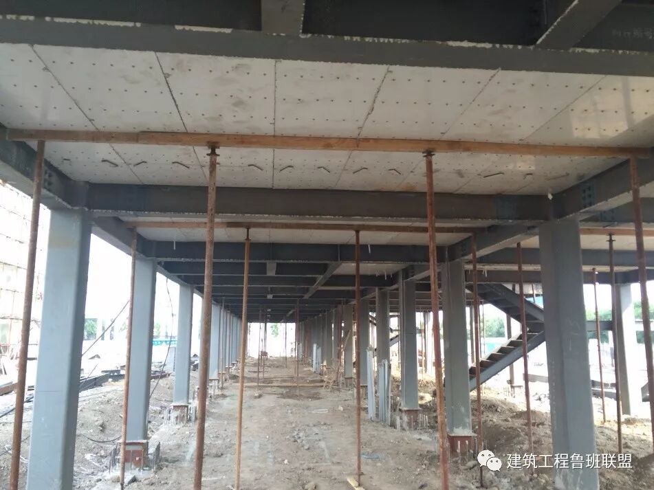

· 设置临时支撑
· 浇筑混凝土
· 底模拆除
· 成型面效果

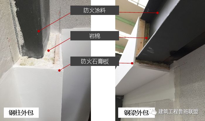

4钢结构框架
钢构件选用薄涂型防火涂料,外包防火石膏板。
