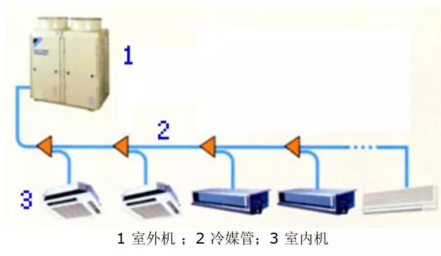

       VRV:Variable Refrigerant Volume,可变冷媒流量空调系统。由日本大金(Dakin)公司于1982年末首先推出,近几年得到不断发展。
一、系统组成
VRV系统主要由室内机、室外机、冷媒管以及控制部分组成。室内机是VRV系统的末端装置部分,它是一个带蒸发器和循环风机的机组,与我们常见的分体空调室内机的原理完全相同。

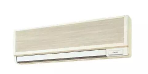

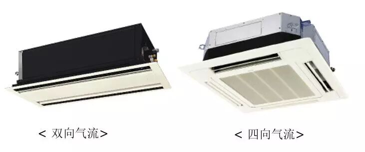

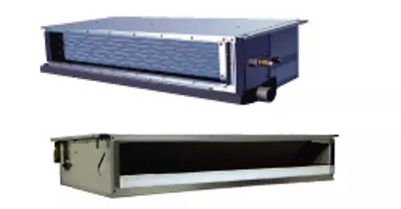

1、室内机形式:
(1)天花板嵌入式
(2)天花板内藏风管式
(3)壁挂式

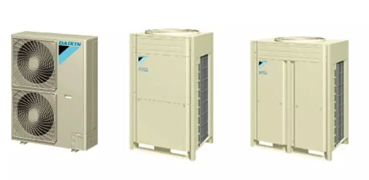

室外机是VRV系统的关键部分,它主要由风冷冷凝器、压缩机和其他制冷附件组成,通过变频控制器控制压缩机转速,使系统内的冷媒流量进行自动控制,以满足室内冷、热负荷的要求。
2、室外机形式:
冷媒管采用铜管制成,通过灵活的布置将室外机与室内机连接成一个完整的系统。

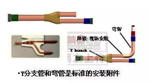

管接头形式:

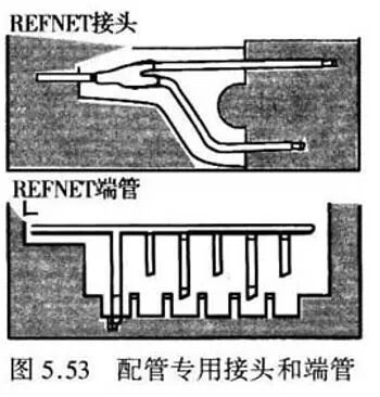

冷媒分歧器:可精确控制冷媒能力,以配合个别居室空间的需求,用于连接更多不同的室内机。
不同分歧管的连接方式:

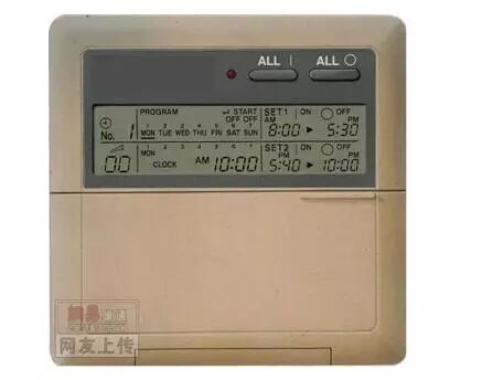

控制系统及设备:
控制建立在计算机数字控制基础上
设备包括简易LCD控制器、标准LCD控制器和集中控制器等。

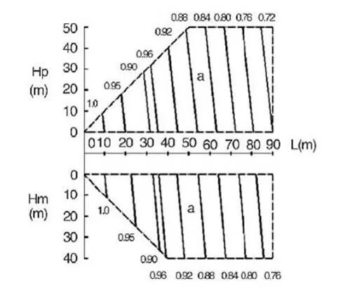

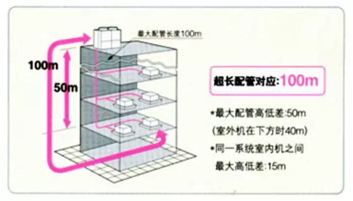

容量修正系数
随着制冷剂管长度及室内外高差的变化,其冷量衰减相差很大。
大金公司给予的冷量衰减图:
在设计中要考虑容量修正系数,在系统设计时要尽量使一个系统的室内外机之间的距离最短,高差最小,对高差大、管路长的系统要适当增加机组的容量,这样才能保证空调使用的效果。

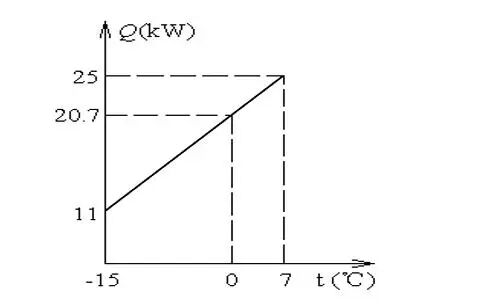

VRV系统具有冬季逆循环热泵工况,室外机可在-15℃的室外气温时工作。
随着室外温度的降低,VRV热泵循环的供热能力下降。
以某公司的某机组为例,当室温为20℃时,其供热量和室外温度的关系为:
通常厂家给出的供热量是室外气温7 ℃(室温20 ℃)时的标准工况。
所以,当室外气温低时需要校验供热量是否能够要求。如果不满足,则应当设置辅助热源或仅作供冷使用。
