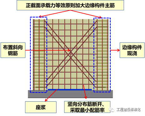

为了解决目前装配式混凝土剪力墙结构竖向钢筋套筒灌浆连接、浆锚连接等存在的成本高、安装困难、施工效率低、灌浆质量难以保证的行业痛点,《竖向分布钢筋不连接装配整体式混凝土剪力墙结构技术规程》提出了竖向分布钢筋不连接的装配整体式混凝土剪力墙结构体系。该结构体系特点是中间预制墙体取消了竖向分布钢筋套筒、浆锚等灌浆连接方式,楼面处采用座浆方式;现浇边缘构件通过正截面承载力等效原则加大竖向受力钢筋保证剪力墙构件承载力不降低;对于剪跨比低且抗剪要求高的墙体,可增设斜向钢筋,提高墙体延性、抗剪和耗能能力,同时可根据截面受剪承载力等效原则,降低水平钢筋的配筋率。并经过系统的理论研究、现行规范研究和有限元分析,系统提出了该体系的设计方法,包括构件正截面、斜截面计算公式与连接构造。
