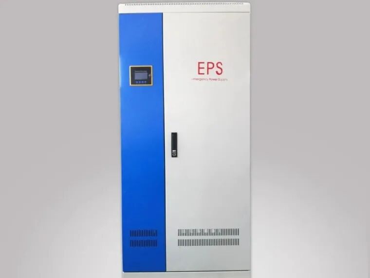

EPS用于消防行业配带的负载设备一般有:应急照明灯、标志灯、消防电梯、消防水泵、逃生窗、消淋水幕、消防闸门、报警系统、烟雾排风机等。
用于工业、商业、民用方面则可配带一切有必要配带的交流用电设备,如证券大屏、各类卷闸门、电动拉伸门、办公设备、生产设备、舞台舞厅设备、家用电器等。今天我们来学习一下EPS消防应急电源容量选型原则及计算方法。
