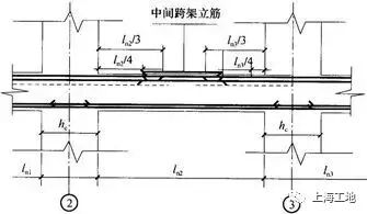

30、梁中间支座上一排筋的长度怎样计算?
答:取两侧较大净跨度的三分之一乘2,加上中间支座宽。
31、梁中间支座上二排筋的长度怎样计算?
答:取两侧较大净跨度的四分之一乘以2,加上中间支座宽度。

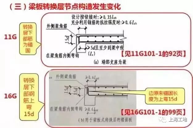

43、梁的顶层边节点,梁柱纵筋不弯钩,可不可以?
答:绝对不可以。
44、梁的顶层边节点,有哪几种构造做法?
答:1.柱边纵筋65%锚入梁内1.5Lae;2.梁上筋锚入柱内1.7Lae。

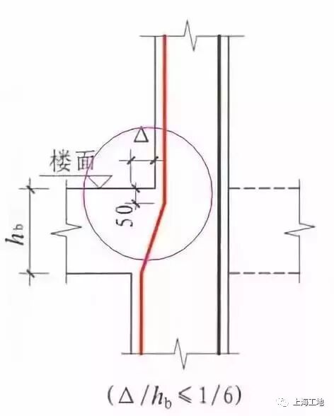

45、左右两跨梁高度不同时,梁纵筋在什么情况下可以弯折通过?
答:在支座宽度与梁变高度差之比小于六分之一时,可以弯折通过。
46、上下柱截面不同时,柱纵筋在什么情况下可以弯折通过?
答:在梁高与柱变截面宽度差之比小于六分之一时,可以弯折通过。

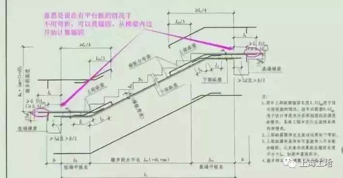

231、楼梯负筋伸入梯板内的长度是多少?
答:Ln/4(此处Ln为梯板水平净长,计算时要这算成斜长)
232、怎样计算楼梯的斜度系数?
答:用踏步的高的平法+梯板宽的平法再开方,再除以踏步宽度得出的系数。
233、如果一个楼梯底筋直接锚入底板内,这时如何计算楼梯的净跨长度?
答:如果底筋直接锚如底板内,第一个踏步成为锚固的支点,所以在计算净长的时候要减去一个踏步长度。

243、梁的上角筋用平法标注在哪里?梁的上角筋又叫什么筋?
答:在集中标注处。梁上部贯通筋或通长筋。
244、梁的上部通长筋要求在何处可以连接?梁的支座上筋以前都叫什么筋?
答:在梁净跨度三分之一中间处。扁担筋或负弯矩筋。
245、梁的端支座上一排筋伸入净跨度内规定为多长?
答:三分之一净跨度。
246、梁的端支座上二排筋伸入净跨度内规定为多长?
答:四分之一净跨度。
247、梁中间支座上一排筋的长度怎样计算?
248、梁中间支座上二排筋的长度怎样计算?
249、Lae表示什么?通常叫做什么?
答:抗震锚固长度,通常叫直锚长度。
250、Lle表示什么?在搭接范围内绑扎不少于几扣?
答:搭接长度,绑扎不少于3扣。
251、50%钢筋搭接面积百分率是什么意思?
答:一半搭接一半无搭接。
252、对于25%面积百分率,8根钢筋允许几根在同一区段连接?
答:2根。
255、梁下部纵筋允许在哪处连接?
答:在梁下部四分之一且靠近支座处。

258、左右两跨梁高度不同时,梁纵筋在什么情况下可以弯折通过?
