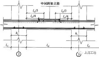

28、梁的端支座上一排筋伸入净跨度内规定为多长?
答:三分之一净跨度。
29、梁的端支座上二排筋伸入净跨度内规定为多长?
答:四分之一净跨度。
30、梁中间支座上一排筋的长度怎样计算?
答:取两侧较大净跨度的三分之一乘2,加上中间支座宽。
31、梁中间支座上二排筋的长度怎样计算?
答:取两侧较大净跨度的四分之一乘以2,加上中间支座宽度。

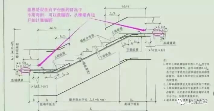

126、在板式楼梯中,梯板厚度指的是哪儿到哪儿,用什么代号表示?
答:踏步阴角至板底的垂直距离。用h表示。
127、计算哪种钢筋时,能用上梯板厚度?
答:梯板支座筋。
128、梯板的斜放纵筋,用什么数值计算最快?
答:用k值。
129、梯板扣筋有什么较好的方法措施才能保证不被踩踏变形?
答:采用十字形马凳绑在扣筋下面。
130、折板式楼梯的扣筋斜长,根据什么数值计算?
答:踏步段水平净跨度,还有k值。
131、梯板的单边支承点在哪里?
答:在楼梯梁上。
