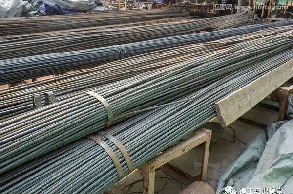

2.钢筋和混凝土的材料性能
(1)钢筋。
1)热轧钢筋的种类:热轧钢筋由普通低碳钢(含碳量不大于0.25%)和普通低合金钢(合金元素不大于5%)制成。
2)钢筋的力学性能:建筑钢筋分两类,一类为有明显流幅的钢筋,另一类为没有明显流幅的钢筋。明显流幅的钢筋含碳量少,塑性好,延伸率大。无明显流幅的钢筋含碳量多,强度高,塑性差,延伸率小,没有屈服台阶,脆性破坏。
对于有明显流幅的钢筋,其性能的基本指标有屈服强度、延伸率、强屈比和冷弯性能四项。冷弯性能是反映钢筋塑性性能的另一个指标。
3)钢筋的成分:铁是主要元素,还有少量的碳、锰、硅、钒、钛等;另外,还有少量有害元素,如硫、磷。
