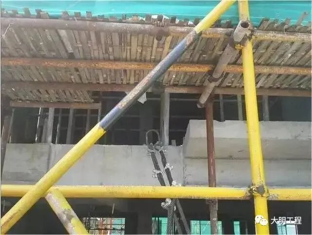

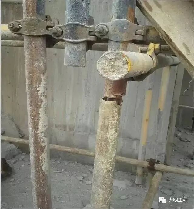

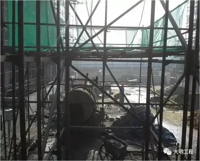

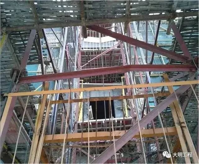

一、 脚手架

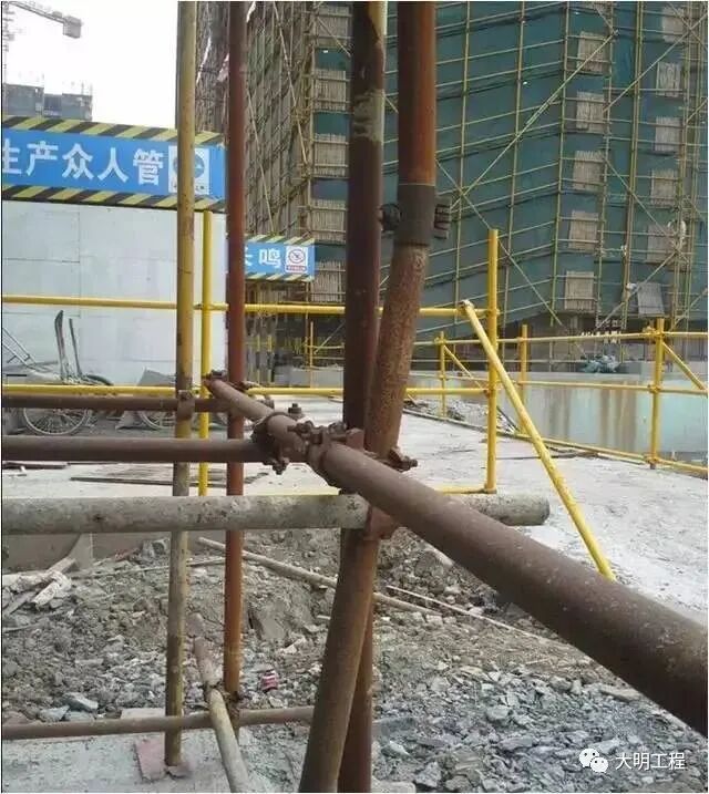

外脚手架内立杆用钢管做横担悬空搁在采光井顶面

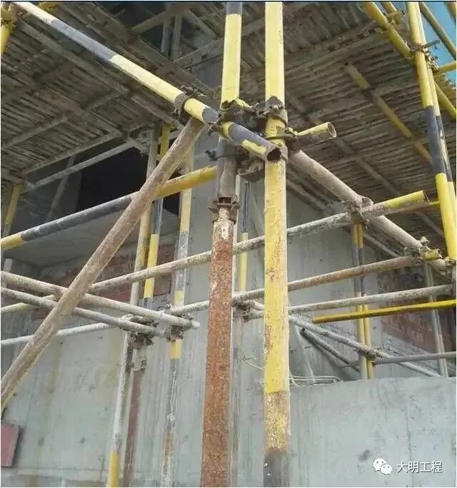

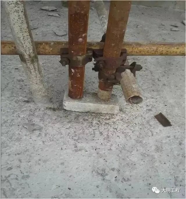

架高50米底部双立杆只用一根锈蚀钢管支撑且未顶牢
架高50米双立杆用水泥砖垫搁
架高50米底部立杆虚接
1.外架高度50米立杆直接落在阳台板上,底部不设对应顶撑
2.通道口不设防护棚
主立杆形同虚设

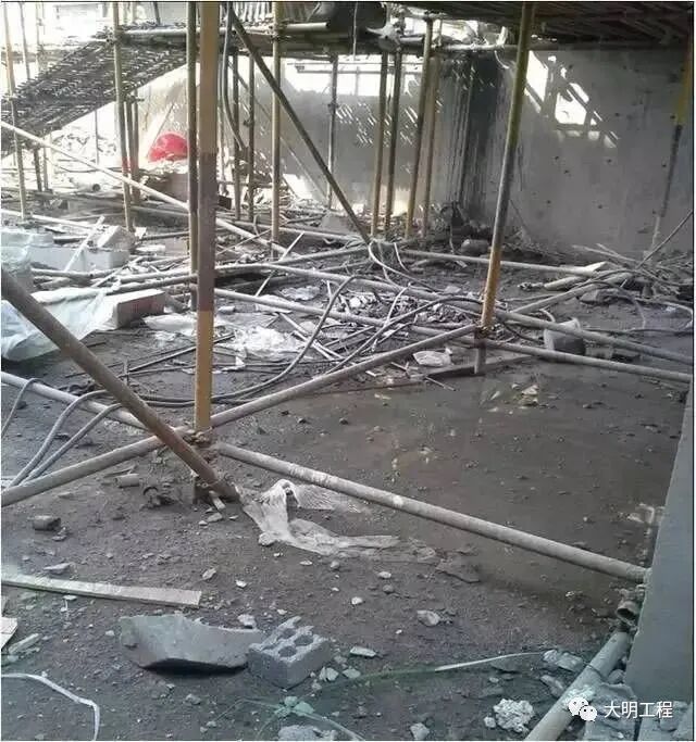

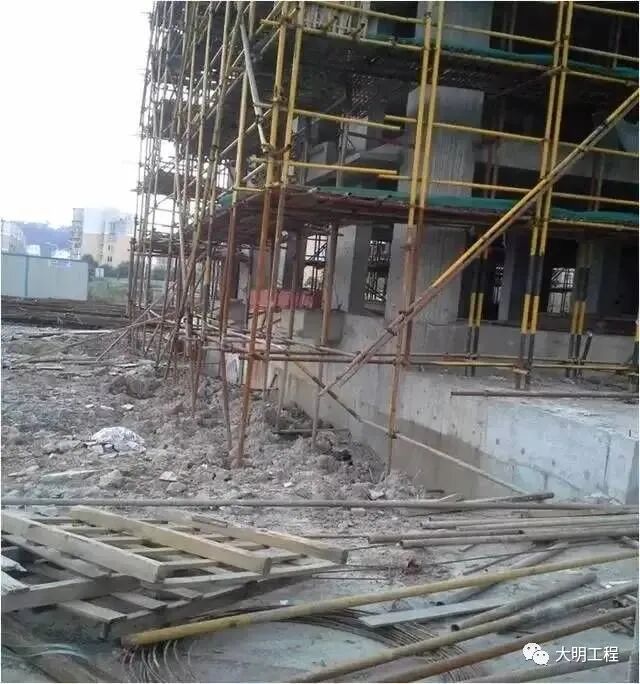

架高50米底层立杆因回填土挤压弯曲
近4米跨中间不设立杆
外脚手架剪刀撑不落地,上部双立杆底部单立杆
外架作业人员悬空作业不铺竹笆不系安全带

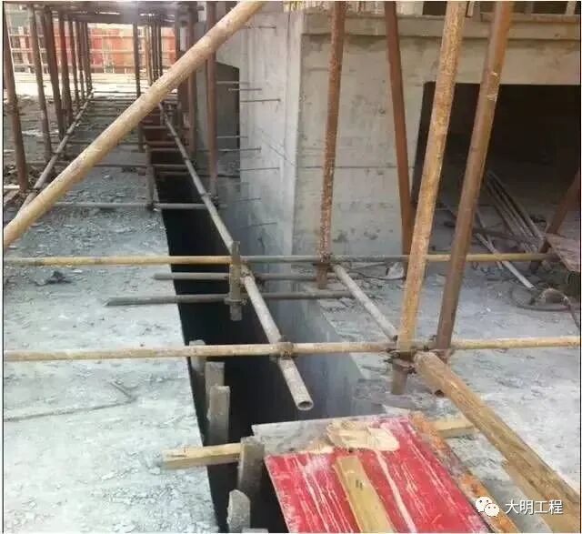

基坑回填土将脚手架立杆挤压弯曲摇摇欲坠
架底基础不硬化,不设扫地杆,不设双立杆,剪刀撑不落地
地下室顶板跨基坑内脚手架立杆摇摇欲坠

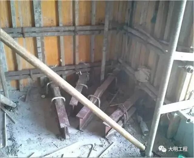

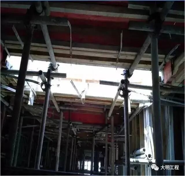

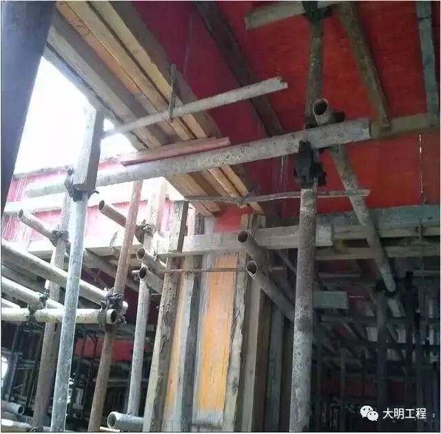

二 支模架
支模架用外脚手架作支撑与外脚手架连在一起

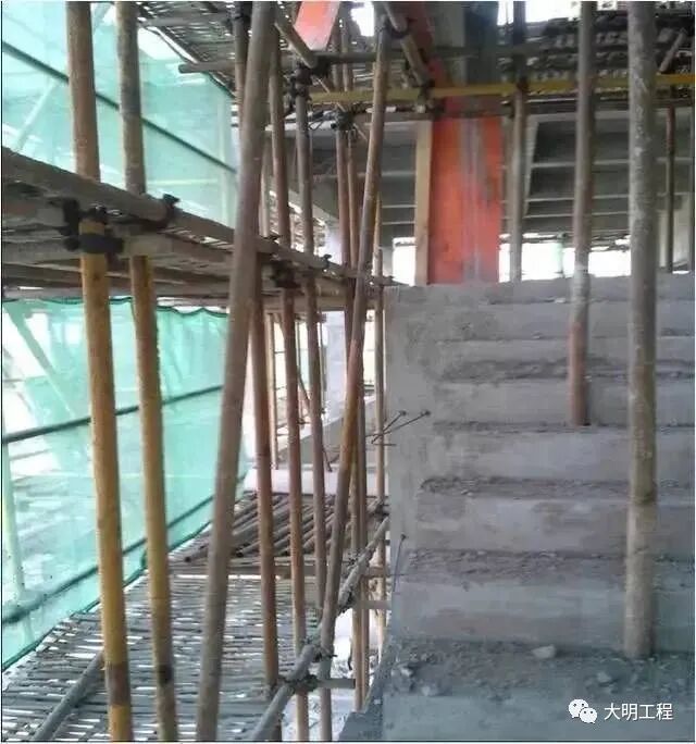

楼梯间支模架立杆跨一层半,不设水平杆和扫地杆

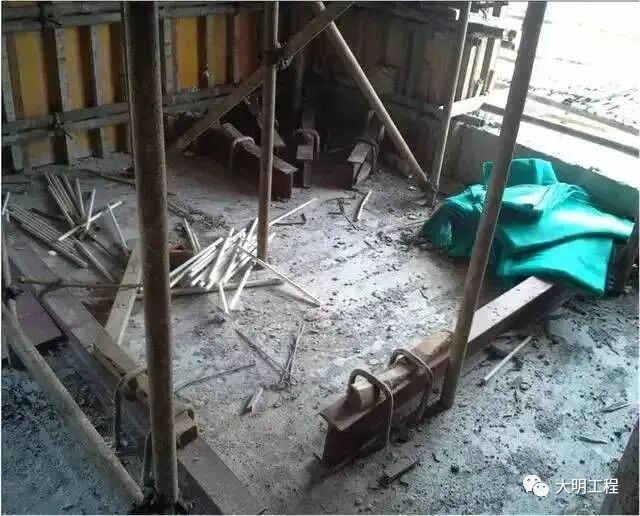

支模架立杆在预留洞口用有接头的钢管承重
地下室顶板边沿不设防护栏杆
楼梯间支模架钢木混搭且不设水平杆和扫地杆

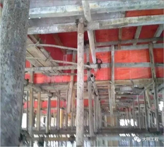

梁底承重杆浮搁在扣件上另一梁底承重杆又浮搁在该钢管上,该支模架稳定性没有
梁底承重杆浮搁在扣件上造成架体失稳
支模架立杆间距未考虑梁的重量且是随板的间距排设

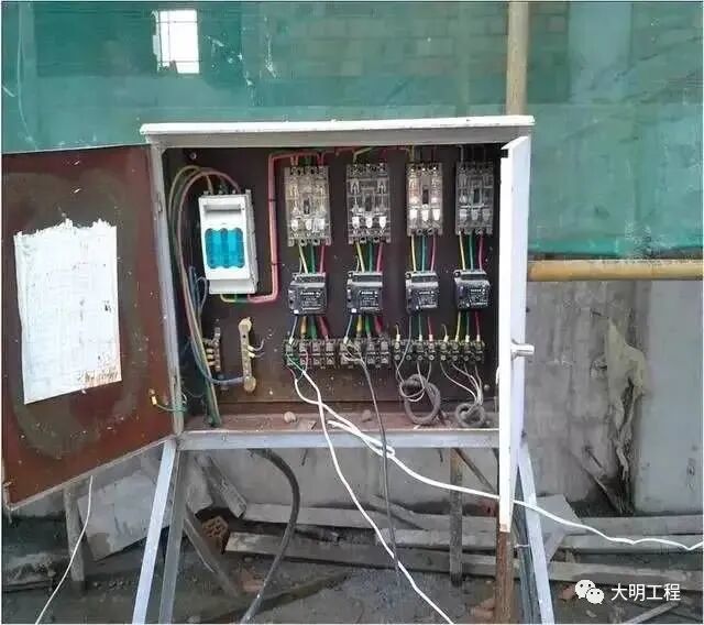

三 临时用电
电箱污染严重盖罩不全且一闸多机
电线乱接乱拉
1.动力箱与照明箱混用; 2.用护套线代替电缆线;3.盖罩不全。
PE保护零线不接至设备外壳
电缆拖地且穿在脚手架内
电缆线架设在外脚手架上

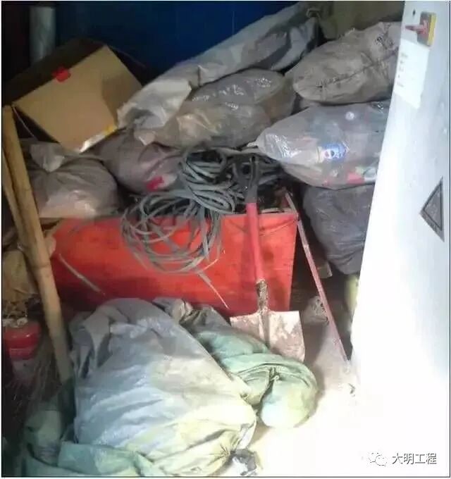

总配电室堆放杂物

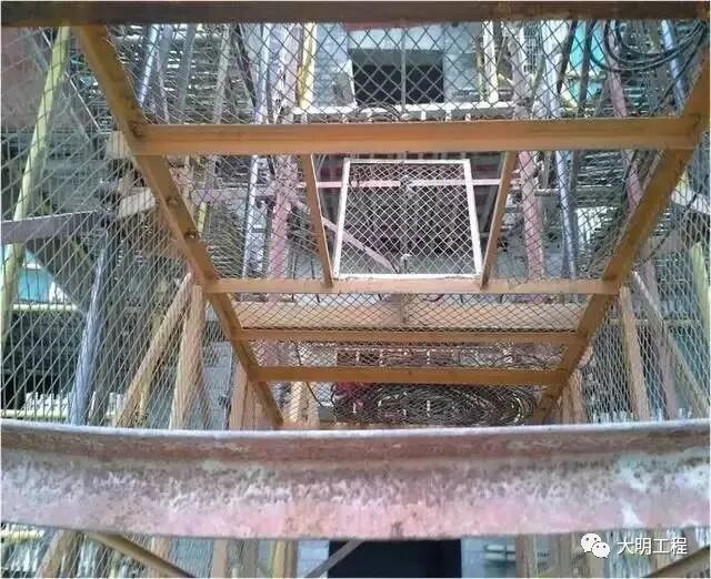

五 物料提升机
物料提升机架体开口处不加设八字撑
物料提升机吊笼顶天窗开启不铺木板
卸料平台方木不固定不铺板

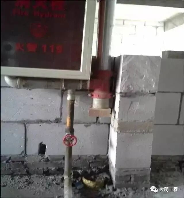

现场消防栓主管用时,脚手架钢管代替DN100消防主管
DN100的消防主管给水主管用 时脚手架钢管代替

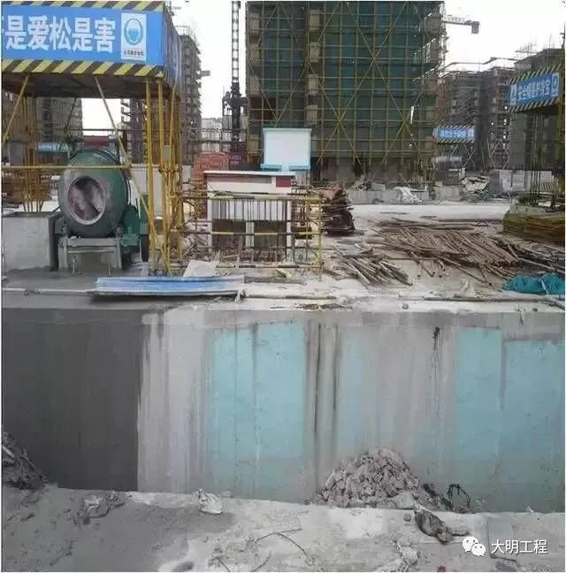

汽车台沉淀池太小
七 搅拌机
搅拌机料斗挂钩用直径8钢管代替
施工现场泥泞混乱

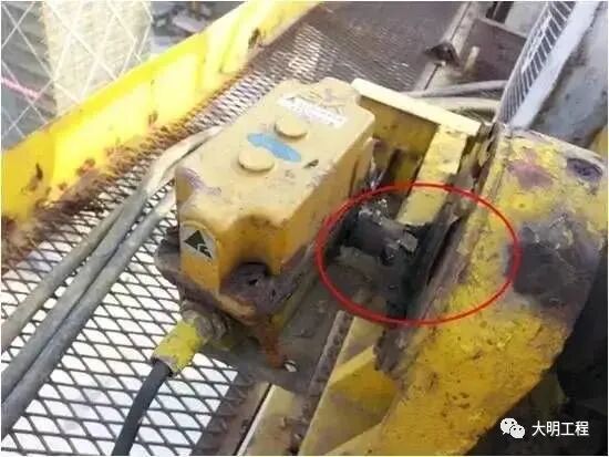

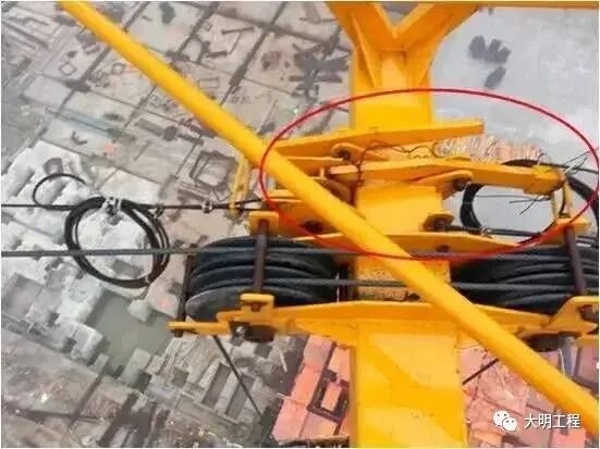

小车断绳保护装置失效

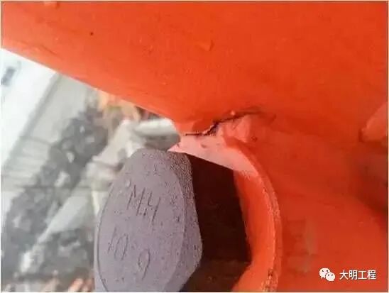

标准节螺栓松动
力矩限位人为短接
高度限位损坏失效
标准节套筒焊缝处开裂
