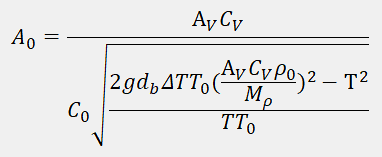

#4.6.15自然排烟窗(口)面积校核计算#
我们看到,式4.6.15计算Av需采用试算法。试算法通常很烦人,因为不知道该从多少试起。。。。因而孝夕夕将公式变形,用Av表示A0:
显然,根号内应是正数,即 Av 需大于某值时才能解出 A0,因此可以确定 Av 的最小值。
孝夕夕以净高 7m 的有喷淋办公场所为例,取 db=1m、侧窗,算得 Av≥11.81m2。其物理意义是,该场所自然排烟窗(口)截面积至少为11.81m2 才能够实现排烟(且与防烟分区面积无关)。你也不可能设计排烟窗恰好为该面积,因为此时进气口面积 A0 趋近于无穷大,排烟窗面积需在大于该面积的基础上试算,比如 Av=28m2、A0=12.19m2。
