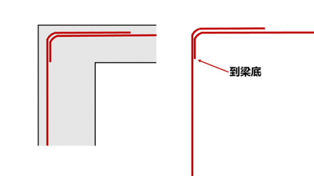

见没见过会鞠躬的梁或是楼板?
这两张图,就是折板和折梁的做法
这里面蕴藏着一个天大的法则
搞不懂他
即使是封顶吉时已定
说不定验钢筋还要整改个三五天

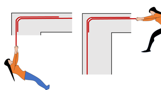

什么叫鞠躬法则?
对于钢筋来讲,一个通、一个断
内角的钢筋是分开的,互相锚固
外角的钢筋是整根的
不能截断
要是鞠一个标准90度的躬呢?
比如说边柱角柱遇到了梁
内侧梁、柱钢筋都有3种做法??相互锚固
按照鞠躬法则外侧钢筋必须贯通
贯通方法有5种

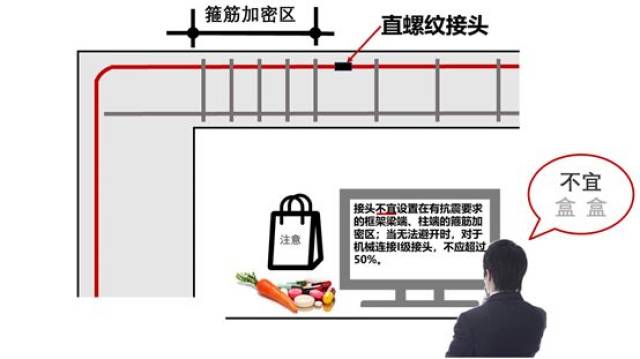

第1种方法:外侧钢筋贯通法
等等等等

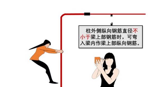

这么长的钢筋贯通后怎么拿?
整根的钢筋并不是说没有一个接头
比如说
在梁箍筋加密区以外可以加个直螺纹接头
点此了解钢筋接头位置关系
柱子和梁钢筋直径不一样用变径接头
来源丨16G101-1标准图集第67页
允许有接头

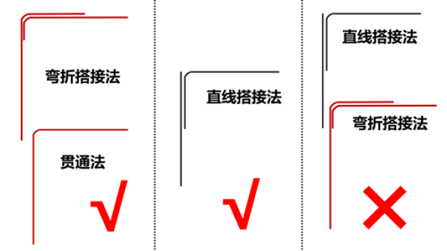

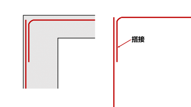

第2种方法:直线搭接法
此前我们讲过钢筋搭接长度和锚固长度的关系
纵向受拉钢筋搭接接头面积百分率为100%时取1.6倍锚固长度
柱子和梁都是抗震构件
毋庸置疑
要取1.6倍的抗震锚固长度

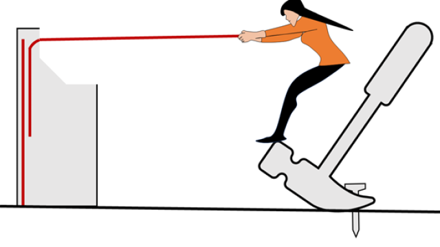

然鹅,这个搭接真的好稀奇
过了接头就拐弯,就像一个起钉锤
所以说,搭接长度再增加一点
这是标准图集的做法
1.7倍抗震锚固长度
来源丨16G101-1第67页

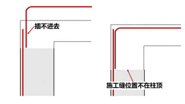

这么做如果梁柱混凝土同时浇筑灰常好
分开浇筑呢?
浇好的柱子梁钢筋插不进去
想插进去混凝土施工缝位置有问题
所以就有了第3种方法

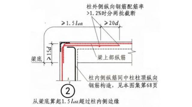

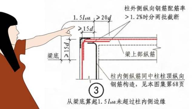

第3种方法:弯折搭接法(1)
盒盒
这个搭接是弯的
搭接长度是比1.6倍多还是比1.6倍少?
不要蒙圈
此前我们讲过搭接原理
搞不懂的时候就拔一拔试试看
先拔梁钢筋,再拔柱钢筋
一眼就能看出
弯一下能够省钢筋
标准图集上是1.5倍的抗震锚固长度
来源丨16G101-1第67页

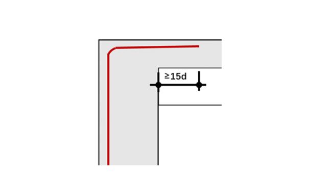

第4种方法:弯折搭接法(2)
还是弯折搭接法
只是限制了弯钩的长度要大于15d(表示15倍钢筋直径,下同)
这个15d的科学道理此前讲过不重复
这3种方法可以单独采用
也可以混合采用
来源丨16G101-1第67页

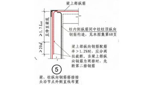

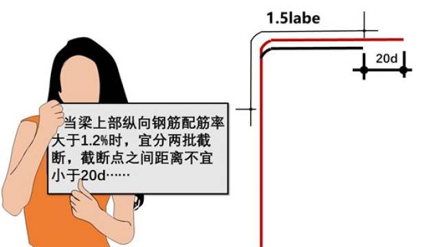

假如说梁上部钢筋是双排的
柱子钢筋也可以分成双排和它对应搭接
是否错开20d是这么规定的
来源丨17G101-11《G101系列图集常见问题答疑及图解》第2-8页

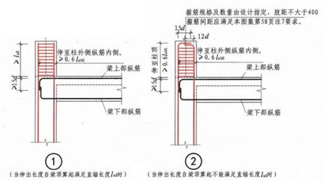

第5种方法:自我锚固法
自我锚固分两种情况
来源丨16G101-1第67页

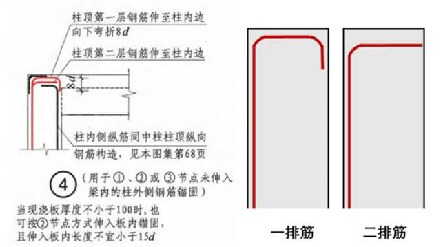

如果是现浇板厚度大于100毫米
也可以采用弯折搭接法
伸入现浇板内不小于15d
这就是边柱角柱5种封顶方法

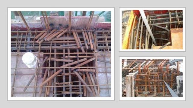

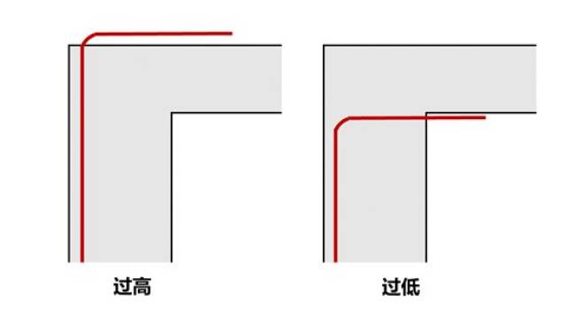

然而这件事说起来容易做起来难
最难控制的是误差
边柱角柱鞠躬法则的核心
钢筋不是锚固而是搭接
“节点外侧钢筋不是锚固受力,而属于搭接传力问题。”来源丨17G101-11《G101系列图集常见问题答疑及图解》第2-8页
柱子钢筋一层一层接上来会有累积误差
顶层下料前需要测量一下实际尺寸
尺寸没量准,下料扣错了保护层
都会造成误差大
最复杂的是角柱
有两个方向的钢筋
施工现场更是乱象丛生

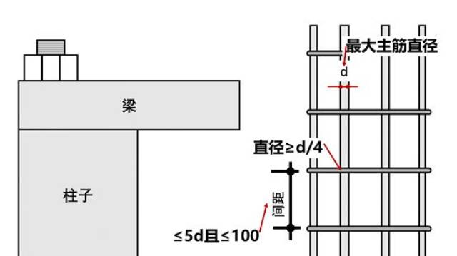

有没有简单有效的吸星大法?
当然有
如果我告诉你了,你转发不转发?
只是需要设计院配合一下
把封顶柱变成中间层的柱子
来源丨16G101-1第69页
这种做法
相当于把封顶柱上面加个螺栓
箍筋就相当于螺纹
直径和间距必须满足两个要求
来源丨16G101-1第58页
这就是鞠躬问好的套路
