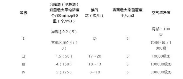

▍洁净用房的空调系统设置
1、医院洁净用房在空态或静态条件下,细菌浓度(沉降菌法浓度或浮游菌法浓度)和空气含尘浓度应按表1分级。换气次数不应超过表1规定上限的1.2倍。
表1 洁净用房的分级标准(空态或静态)
2、Ⅰ、Ⅱ级洁净用房的送风末端应设高效过滤器,Ⅲ、Ⅳ级洁净用房的送风末端可设亚高效过滤器。
