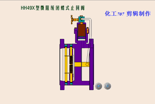

4、HH46X、HH48X、HH49X 型微阻缓闭蝶式止回阀
该系列阀门主要应用于污水、清水、海水等介质的排水管道上,既能防止介质的倒流,又能有效限制破坏性水锤,保证管型性的安全,当介质压力进入阀门时,消阀瓣在介质作用下打开,大量的介质通过,同时介质进入大油缸内,使小活塞处于工作位置,当阀门进口介质压力下降,系统压力介质回流时,小阀瓣回流介质的作用下先快速关闭百分之八十五,剩余百分之十五左右的关闭形成由小阀瓣组织缓慢关闭,从而消除了快速关闭所形成的破坏性水锤。

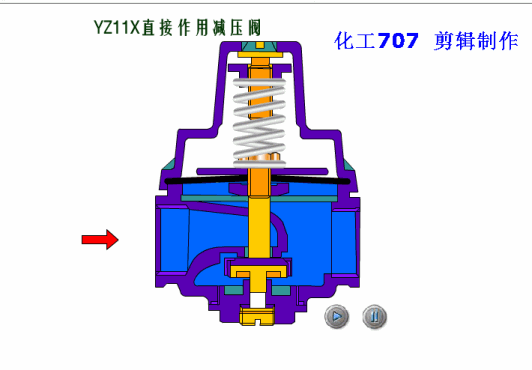

10、YZ11X型直接作用减压阀
安装于管路中,主要稳定出口压在设定范围,保证出口压力不因进口压力的变化而变化,当出口压力低于设定值时,阀瓣在弹簧力的作用打开,水流通过,当出口压力升至设定值时,出口压直接传递于膜片下方,与弹簧形成对抗使阀瓣关闭,切断通水。

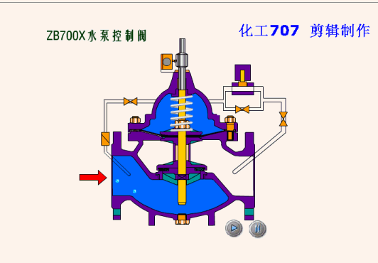

11、ZB700X水泵控制阀
该阀安装于管路中,主要控制水泵停水时阻止介质逆流,并阻止因介质逆流所产生的水锤,保证水泵安全停泵,当水泵工作时,电磁阀通电处于关闭状态,主阀上控制室内的压力水经出口处单向阀流向下游,主阀瓣处于轻松工作中,当开始停泵时,主阀瓣再回流水的作用下快速关闭百分之九十,主控制室内的压力水由进口端补给,此时电磁阀的在形成开关的控制失电下被打开,控制内的压力水由出口端缓慢补给,从而使主阀瓣的剩余百分之十开度缓慢关闭,消除破坏性水锤。

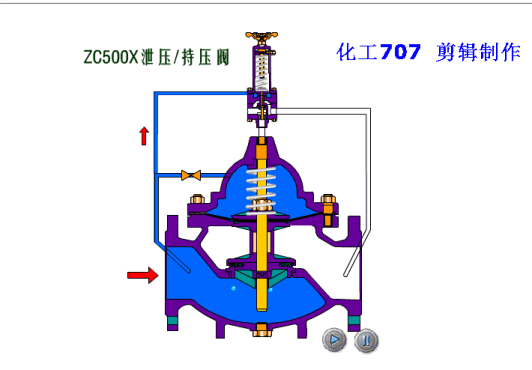

12、ZC500X泄压/持压阀
该阀在管路中控制阀前压力不超于或不低于理想设定值,保证上游正常用水,当上游压力高于事先在导阀上设定的压力值时,导阀在进口压力的作用下自动打开,主阀控制室内的压力水通过导阀流向下游,上控制室内压力降低,主阀瓣在进口压力作用下打开,开始泄压,直至进口压力与设定值相等或微低时,导阀自动关闭,控制室内压力升高,主阀关闭,维持上游压力正常。

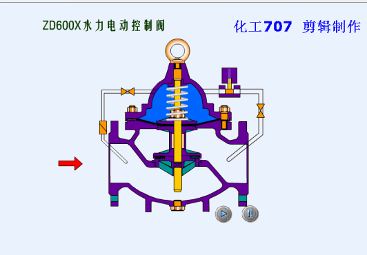

13、ZD600X水利电动控制阀
该阀在管路中,人为远距和就地遥控开启或关闭,控制管内介质流通或切断,当需要打开阀门时,事先打开启动按钮,电磁阀通电打开,主阀控制室内压力水,经电磁阀流向出口,控制室内压力降低,主阀瓣打开,开始大量通水,当点击停止按钮,电磁阀失电而关闭,主阀室内压力升高,主阀瓣关闭,水流停止。

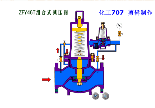

14、ZFY46T组合式减压阀
该阀安装在管道中,主要靠介质本身的能量保持阀后的压力和流量在规定的范围内。当压力低于或高于在导阀设定的规定值时,导阀会自动打开或关闭,释放或切断主阀控制室内的水压,从而控制主阀瓣打开或关闭,保证下游用水在正常的压力范围内。

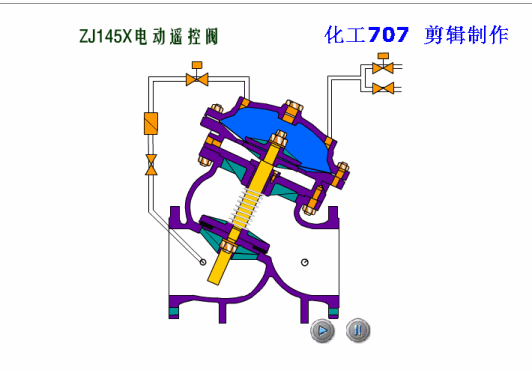

15、ZJ145X电动遥控阀
该阀主要用于工矿、企业、高层建筑、电站各类排水系统中,根据电信号或手动操作,使阀门打开或关闭。当进口电磁阀和出口电磁阀通电时,进口电磁阀由开启转为关闭,出口电磁阀由关闭转为开启,主阀上控制室内的水压流向出口,主阀瓣打开,水流大量通过。反之主阀关闭。

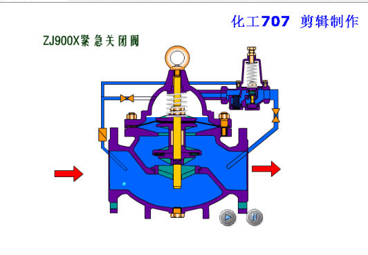

16、ZJ900X紧急关闭阀
该阀主要应用于工矿企业,生活用水,消防用水的并联供水系统中,在紧急消防用水时,切断生活用水,保证消防正常用水压力。当消防系统需要用水时,打开阀门进口处球阀,同时关闭出口处的球阀,进口压力直接进入导阀控制室,使导阀关闭,主阀室内的压力升高,使主阀关闭,切断下游的生活用水,当消防结束后,打开出口处的球阀,同时关闭进口处的球阀,生活用水恢复正常。
