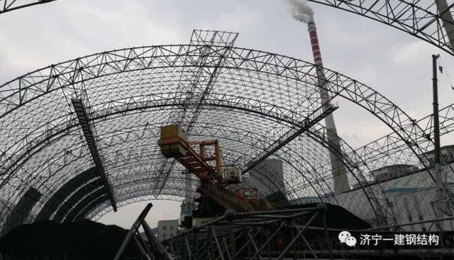

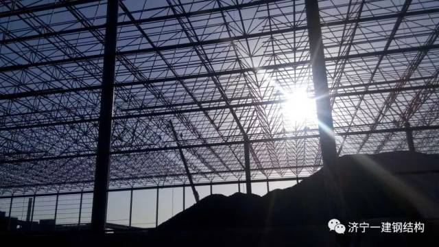

在形式众多的空间结构中,网格结构是当前发展最快的结构形式:它是将杆件按一定规律布置,通过节点连接而成的系结构。网格结构的外形可平板状,即网架,也可以呈曲面状,即网壳。其中尤以网架在国内外应用量为广泛,这主要是由于它具有下列一系列的优点。
网架结构的优点
空间工作,传力途径简捷,对大跨度,大柱网屋盖结构比较合适。
结构重量轻,经济指标好。与同等跨度的平面钢屋架相比,当跨度<30m时,可节省用钢量5~10%;当跨度>30m时,可节省10~20%。
空间刚度大,结构自重小,抗震性能好。
04
施工安装简便。网架杆件和节点类型少,尺寸不大。运输、储存、装卸、拼装都比较方便。
05
网架的平面布置灵活,屋盖系统平整,有利于吊顶,管道和设备安装

    节点球的费用不便宜,实际造价和通常的H型钢屋面相比不一定省,第三四点的优点对于施工和使用来说都很适合
