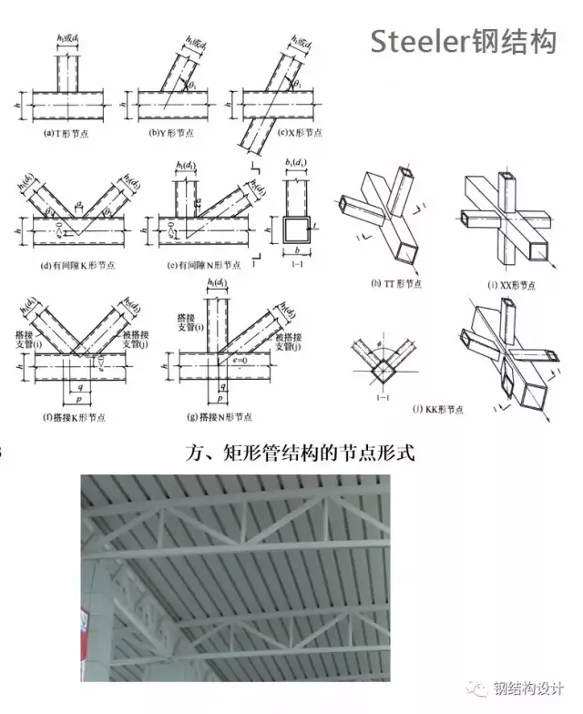

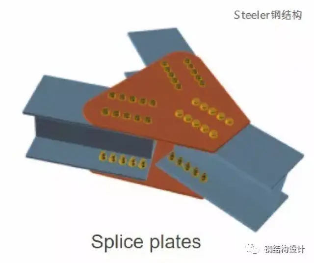

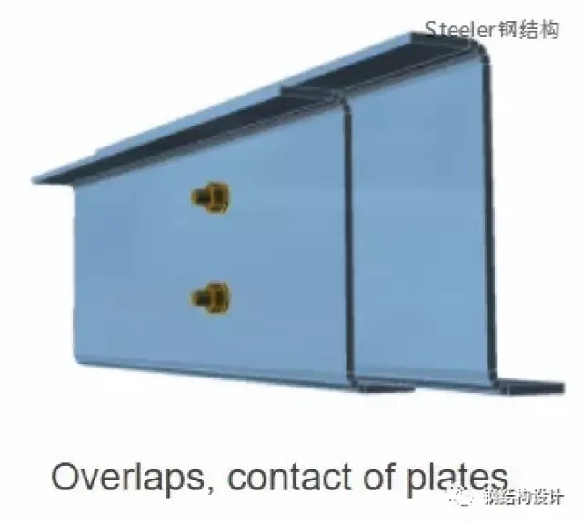

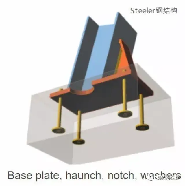

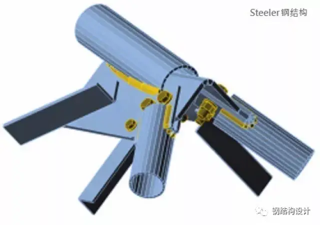

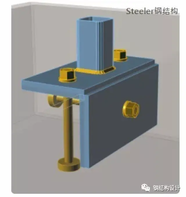

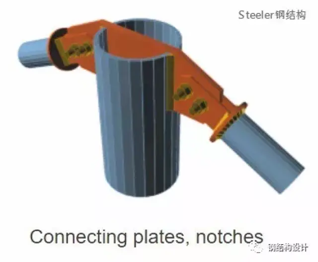

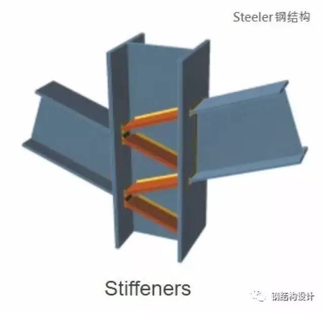

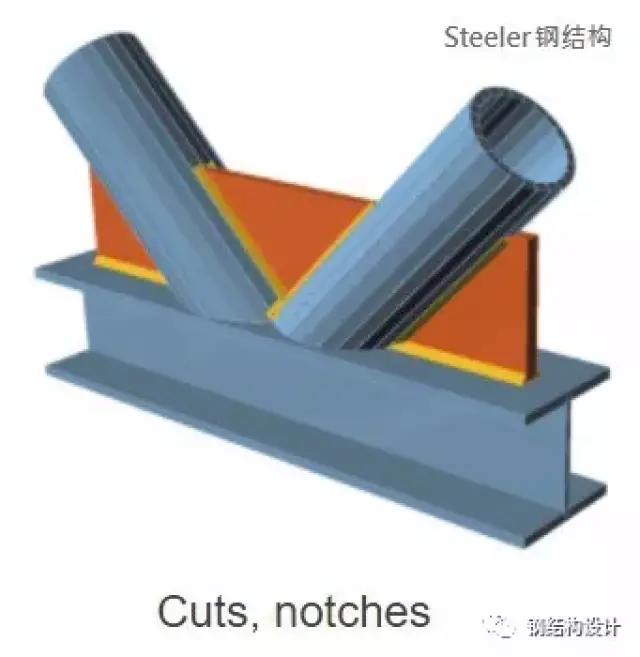

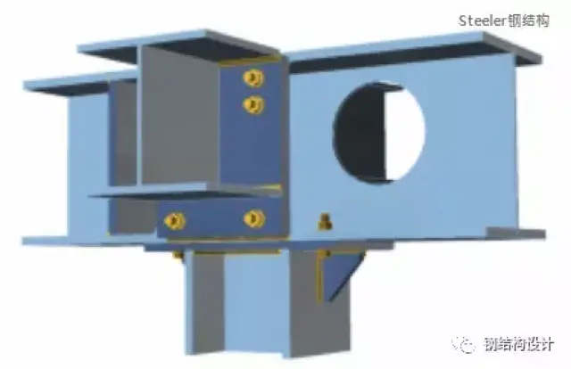

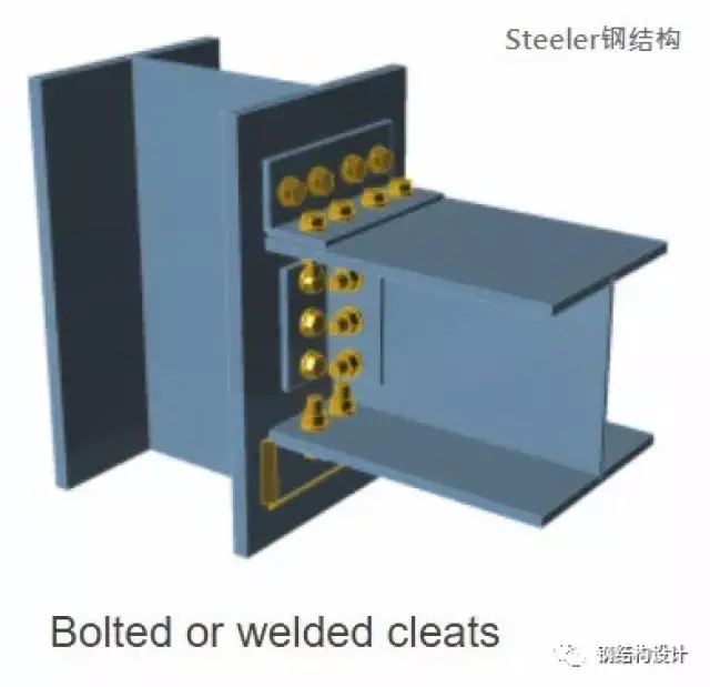

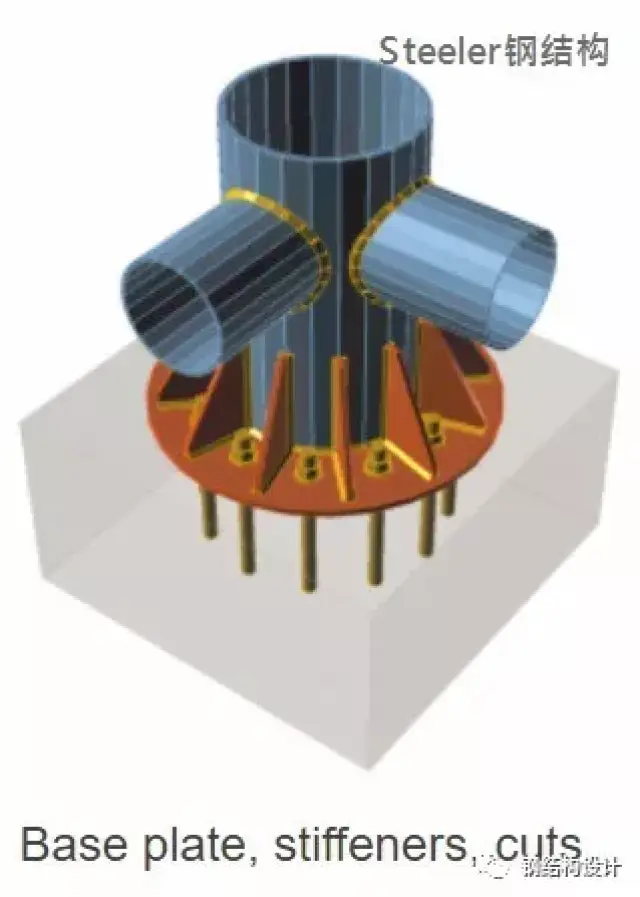

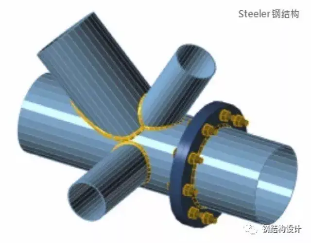

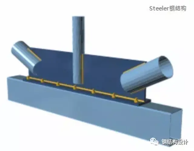

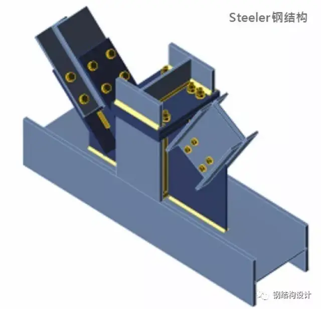

钢结构连接方式有三种,分别为:焊接、铆接、栓接.
目前的使用方式为:
焊接应用最为普遍;
高强度螺栓连接近年来发展很快,使用越来越多;
铆钉连接已基本被焊接和高强螺栓连接所取代,很少采用。
各自特点如下:
1、焊接连接
焊接是通过电弧产生的热量,使焊条和焊件局部熔化.经冷却凝结成焊缝,从而便焊件连接成一体。其优点是:任何形式的构件一般都可直接相连,不削弱构件截面.用料经济、构造简单,制造加工方便,连接的刚度大、密封性能好,可实现自动化作业,生产效率高。其缺点是;焊缝附近钢材因焊接高温作用形成热影响区,导致局部材质变脆.焊接过程中例材受到不均匀的高温和冷却,使结构产生焊接残余应力和残余变形,对结构的承载力、刚度和使用性能有一定影响。此外,焊接钢结构由于刚度大,局部裂缝一经发生很容易扩展到整体,尤其是在低温下易发生脆断。并且,焊接的塑性和韧性较差,施炸时可能产生缺陷,便疲劳强度降低。
2、柳钉连接
铆钉连接是将一端带有预制钉头的铆钉,插人被连接构件的钉孔中,利用铆钉枪或压铆机,将另一端压成封闭钉头.从而使连接件被铆钉卡紧形成牢固的连接。铆钉连接的特点是传力可靠,塑性和韧性较好,质量易于检查和保证,可用于承受动载的重型结构,但其构造复杂,费钢费工,劳动条件差,成本高,目前已很少采用。
3、螺栓连接
螺拴连接可分为普通螺栓连接和高强度螺栓连接两种。螺栓连接的优点是;施工工艺简单,安装方便,特别适用于工地安装连接。其缺点是:因开孔对构件截面有一定削弱,且被连接的板件需要互相搭接或另设拼接件等连接件.因此,比焊接用材多。此外,螺拴连接需要在板件制孔等,增加了工作量。
