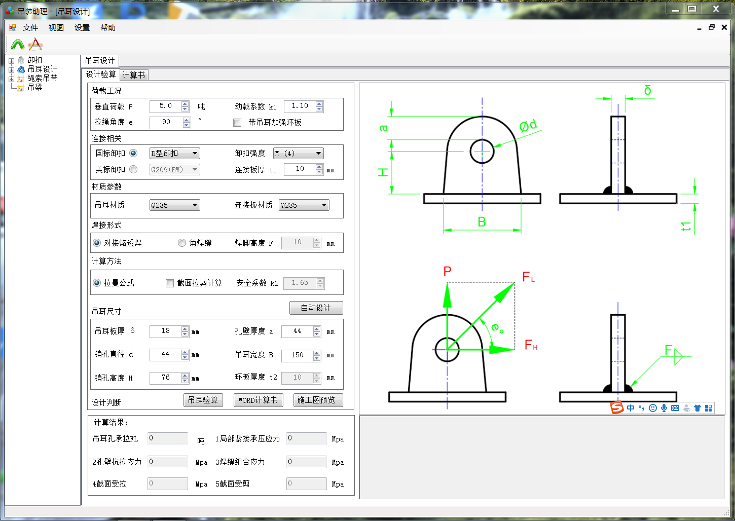

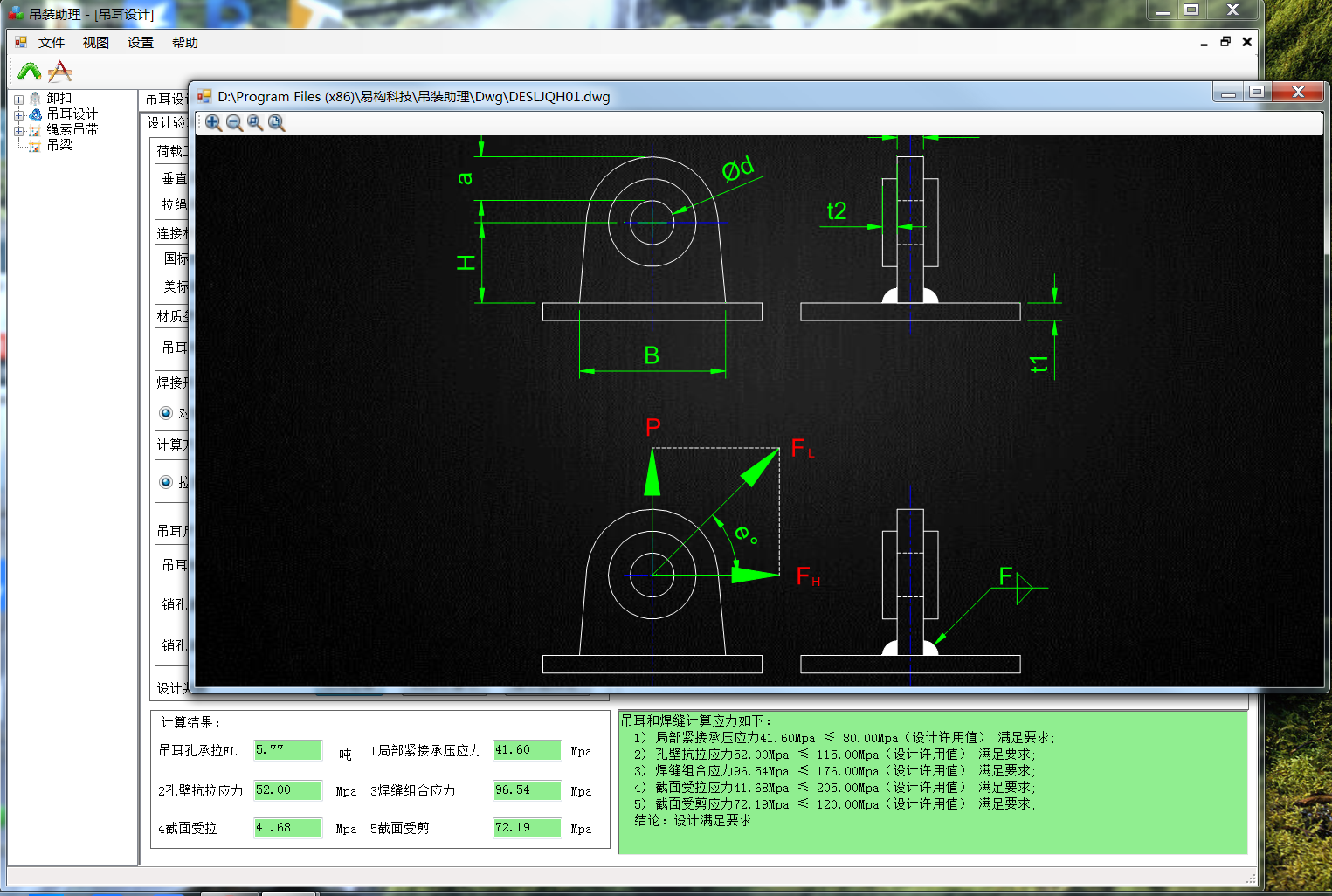

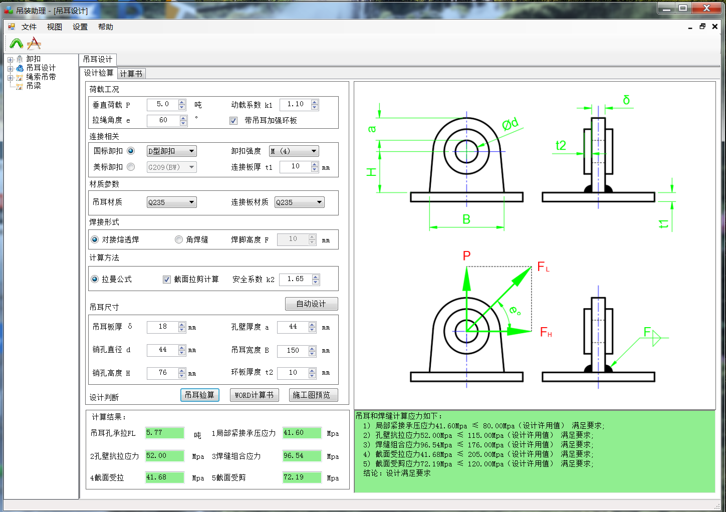

吊装助理/吊耳设计是一款只需要输入吊装额定荷载和选择卸扣类型即可自动进行尺寸设计和安全验 算,自动生成word版本的计算书,自动生成CAD的DXF格式的施工图纸的吊耳设计软件。满足1-100吨,吊索30-90度的单板吊耳(可带加强环)设计。软件具有如下特点:
根据输入的额定荷载和选择的卸扣类型,自动选择相应吨位的卸扣,根据卸扣的销轴直径,自动确定吊耳板开孔大小,同时根据优化的尺寸方案,确定吊耳板的其他尺寸。
对吊耳板采用拉曼公式进行局部紧接承压应力,孔壁抗拉应力验算,同时可选择受拉,受剪截面应力计算,并自动与相关规范的材料许用应力进行比较,自动判断设计是否满足要求。
可验算吊耳板与连接板采用对接焊缝或角焊缝的受拉、受剪、受弯和组合应力,并根据相关规范的材料特性,判断焊缝是否满足要求。

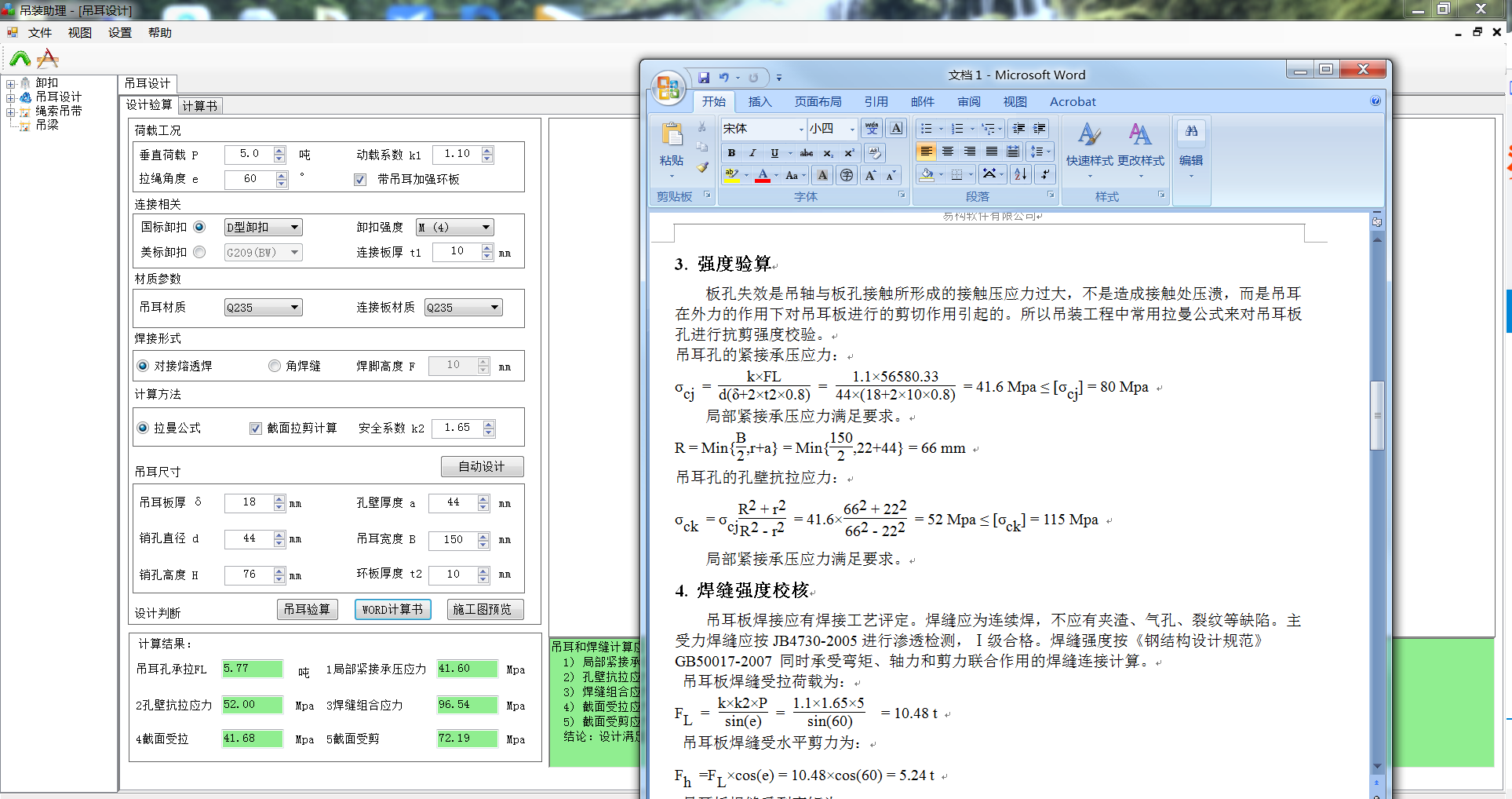

自动生成图文并茂的WORD版本吊耳设计计算书,计算书详细列出计算过程和计算公式,方便校核和验算。

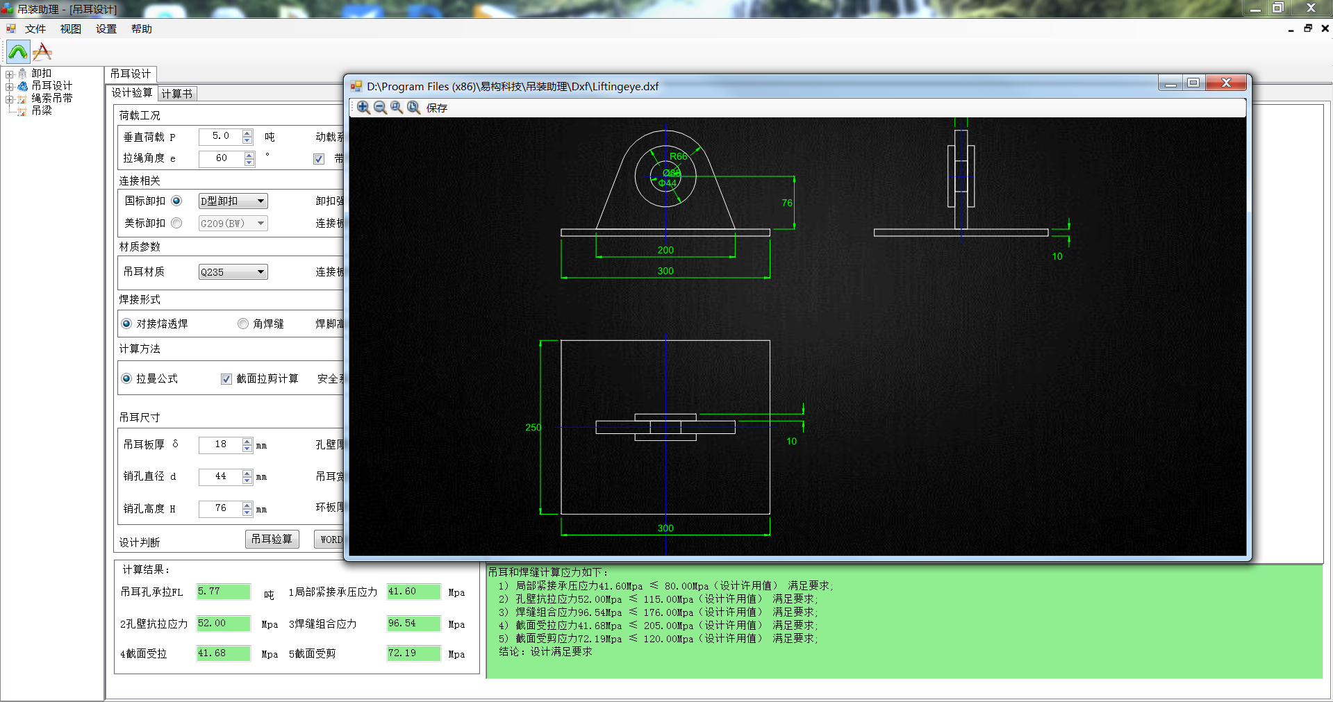

可自动生成CAD的DXF格式的吊耳施工图,并可根据需要自由调整吊耳各尺寸参数重新生成施工图纸。
