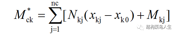

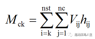

倾覆力矩
规定水平力抗规方法
  (V*H求和方式)
规定水平力轴力方式
(力学标准方式)
CQC振型叠加法
 旧版方法
一般而言,对于对称布置的框剪、框筒结构,力学方式的框架倾覆力矩要远大于
V*H
方式的倾覆力矩,
而对于偏置布置的框剪、框筒结构,力学方式的框架倾覆力矩与
V*H
方式的倾覆力矩比较接近。
总之,总框架与总剪力墙配合的越紧密,二者之间的传力越显著,两种方法统计的框架倾覆力矩差异越大。
反过来,对于独立工作的框架和剪力墙,两种方法是一致的。
力学方式的框架倾覆力矩一方面可以反映框架的数量;另一方面可以反映框架的空间布置;是更为合理的衡量“框架在整个抗侧力体系中作用”的指标。
看到这个,我心底平静了下来,差点被吓蒙了,不然结构体系都变了,呵呵。

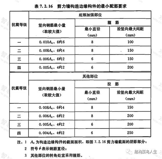

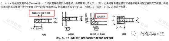

B18项目,优化公司对边缘构件提出了他们的建议,这建议基本否定了我们竖向构件的设计。“建议取消底部加强区以上各层边缘构件的外箍,以墙体水平筋代替,具体做法详平法图集16G101-1第77页,纵筋间距及拉筋肢距可控制300以内。”
《全国民用技术措施
混凝土结构》表
5.3.8附注3指出竖向钢筋间距不宜大于200mm,这是多层剪力墙的建议,高层表格未明确要求,但我想高层应该更严格执行才是。
根据《高规》表
7.2.16
《全国民用技术措施
混凝土结构》
5.3.
19
故建议边缘构件仍保留外箍做法,约束纵筋及核心区混凝土,提高结构延性。
