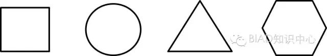

首先是建筑的形体。合理的抗震体型和有利的抗风体型对于超高层建筑机构设计是最为有利的,下图的几种平面形状应当是超高层建筑首选的。

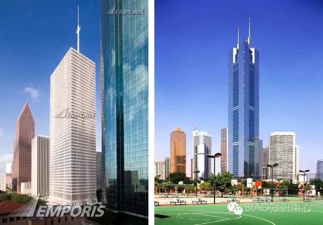

美国贝壳广场建于1970年,位于休斯敦,高218m,52层,办公建筑,是当时世界上最高的钢筋混凝土结构的超高层建筑。
广州中信大厦建于1997年,高391m,83层,办公建筑,是目前世界上最高的钢筋混凝土结构的超高层建筑。
美国贝壳广场 广州中信大厦

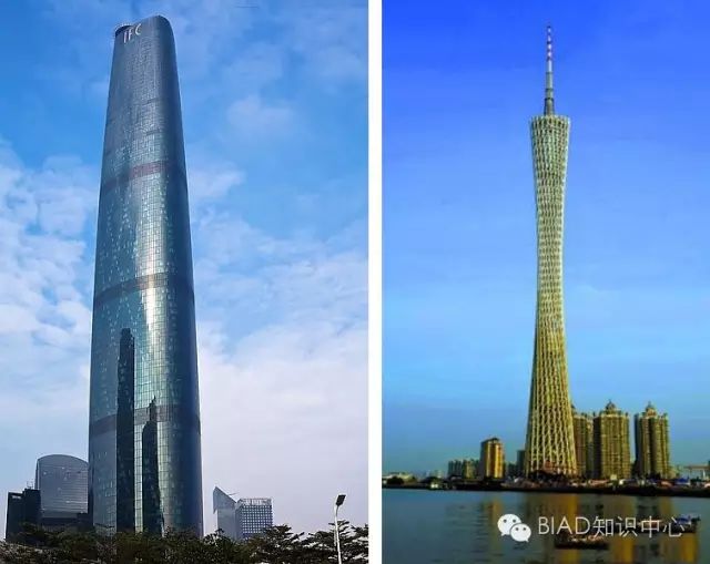

另外还有台北101大厦(1998,448m),香港国际金融中心(2010,420m),广州西塔(2010,460m),广州电视塔(2009,460m)。
广州西塔 广州电视塔
