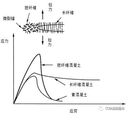

当将不同材料、不同尺寸的纤维加入混凝土里时,这时的混凝土被称作混合纤维混凝土。混合纤维混凝土往往可以利用不同纤维的优势,如杂交水稻一般产生1+1>2的效果。例如,短纤维目前被认为控制微裂缝的发生及开展比较有效,而长纤维则被认为在控制大裂缝的发展、提高混凝土的延性有显著贡献(见图五)。
图五  不同长度纤维对于混凝土中裂缝控制的示意图

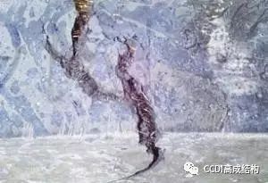

大量的科研报告已经证实纤维混凝土板(主要使用高掺量钢纤维)对于抗击高速冲击荷载的作用明显(见图六)。当爆炸或者撞击来临时,纤维混凝土不会如普通混凝土一般的崩裂,对于人体产生直接伤害,体现了很好的整体性和能量吸收性。
图六 爆炸后的纤维混凝土表面

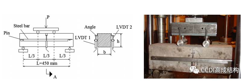

不同的规范以及测试方法
当钢纤维在低掺量下(占混凝土体积的0.5%以下)时,其对混凝土的提升并不是强度(包含抗压和抗拉强度),而主要是对混凝土韧性和开裂后仍然能带裂缝工作的能力的改善。

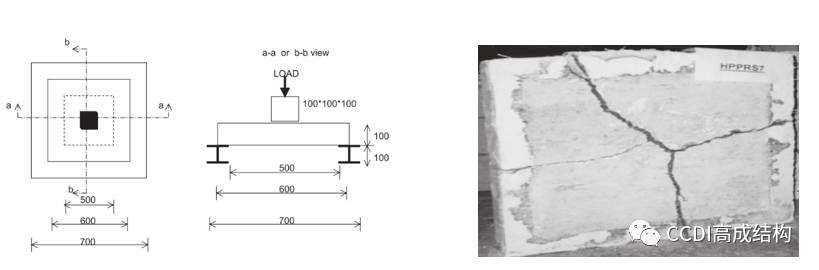

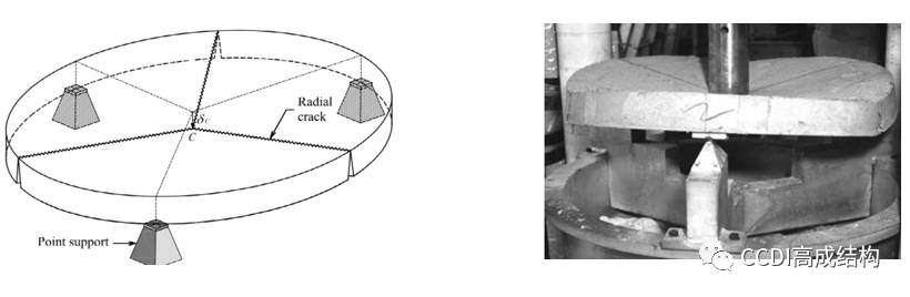

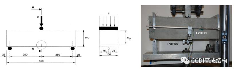

目前已有的规范主要集中在发达国家如美国、日本和欧洲等。由于钢纤维直拉实验极难实现,所以这些各类规范主要使用抗弯实验对于钢纤维混凝土的韧性以及开裂后结构表现进行评估鉴定。他们包含传统地四点或者三点梁抗弯实验,圆板实验以及方板实验(图七)。
遗憾地是,这些规范多达数十个,五花八门,且采取的实验方法构件尺寸差异较大。并且,由于实验中要计算的参数(有的是强度,而有的则要求计算韧度)完全不同,使得不同实验结果的换算都往往无法进行,导致了大量实验结果的浪费和重复实验。
a
b
c
d
图七  纤维混凝土(a)四点梁实验 (b)三点梁实验 (c)圆板实验(d)方板实验

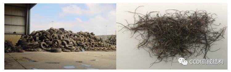

钢纤维在混凝土中是随机分布的,所以要想达到与钢筋混凝土同样的抗弯能力,更多体积的钢纤维(与钢筋相比)需要被掺入混凝土。换句话讲,与钢筋混凝凝土相比,要达到同样的抗弯表现,钢纤维混凝土往往需要消耗更多的钢材。因此,若全部采用工业制造的钢纤维,往往会导致工程造价较高。目前来讲,比较现实的方法是使用低成本的钢纤维。
取自废旧轮胎中的钢纤维(见图八)造价低、耗能少、高环保附加值,是工业制造钢纤维在工程建设中的可能替代者之一。对于废旧轮胎钢纤维混凝土结构行为的初步研究早在2000年就在笔者所在的英国谢菲尔德大学开始,并已取得一系列发明专利和有重要影响的论文出版。初步研究表明,使用工业和回收轮胎钢纤维的混合钢纤维混凝土可以达到结构力学行为、造价以及尤其是环保上的巨大回报。
(a)                                (b)
图八 (a)废弃的轮胎 (b) 回收自废旧轮胎中的钢纤维

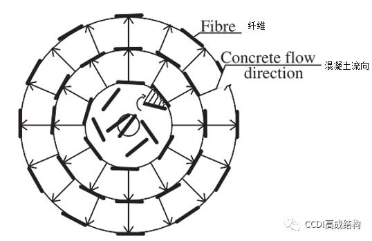

当浇筑新混凝土时,钢纤维的朝向会大致垂直于混凝土液体的流向,因此混凝土的浇筑方式会很大程度影响纤维在混凝土中的朝向(图十)。而纤维究竟是垂直于裂缝还是平行于裂缝,将对于钢纤维混凝土的结构性能产生极大的影响。
(a)
                  (b)
图九 低掺量钢纤维在混凝土梁中的分布(a)较为均匀的分布 (b)不均匀的分布
图十 钢纤维在圆板中的朝向与混凝土流向的关系(示意图)
