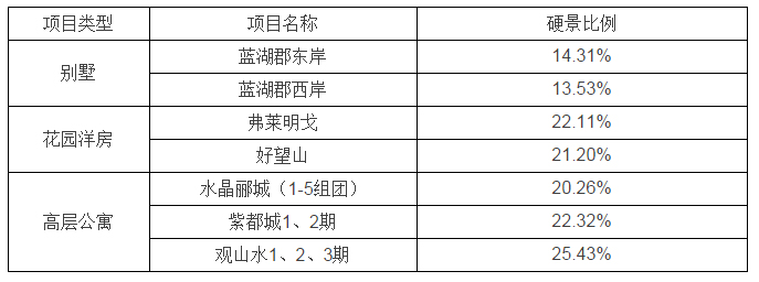

1、控制软硬景比例
原则:在有限硬景总成本下,减少面积,作出精致感;
1-1、硬景(铺地+水景)占总景观投影面积比例:别墅5—8%、洋房6—9%、公寓7—10%,若有地上停车位可适当放松一点,若有人车分流,面积应更紧一些。
A.地块越小,容积率越高,硬景比例越高:
B.别墅类型不同比例有区别,独栋比联排低;档次不同比例有区别,档次越高,硬景比例越低;
1-2、一个项目应知铺地不超过三种材料(水景除外);
1-3、硬质材料必须做面层保护,防止吸附污物;
1-4、园区公共区域车、人行道路石材硬铺不宜采用大块材料,主要是易破碎和色差不好处理;
1-5、园区道路不易人为过度弯曲,浪费材料、铺贴费用、种上植物后客户并不敏感;
1-6、样板区步行到多用木甲板,施工速度快,与软景好搭配,但木甲板注意密排,避免女士高跟鞋嵌入;
1-7、曲线道路尽量用一次成型的材料,如水洗石、彩色混凝土;
1-8、单个分项工程尽量用同一种材料,如道路、桥、景墙、亭子、庭院水体、花池、尽量单纯化。

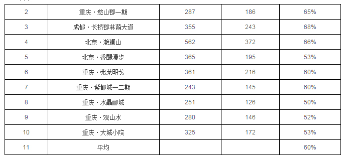

2、管理乔木和大灌木总成本比例
2-1、乔木+大灌木(2m以上)占总苗木造价超过80%,其中大瞧+中乔(5m以上)占总苗木造价超过65%;
解读:注意地区差别,历史上重庆的乔木+大灌木占软景总造价的60%左右(软景与苗木造价的差别在于种植土有无),将来会大量提升乔木数量,减少灌木数量,建议控制在75%左右。
2-2、苗木成本分配重点顺序
点睛树—大乔—小乔—大灌—点睛攀岩植物—中球灌—小球灌—攀沿植物(墙地)—草地被—片植灌地被—宿根花地被—草花地被
解读:主旨是在控制20—40公分的中低层灌木的用量,慎用草花,提倡多年生地被。

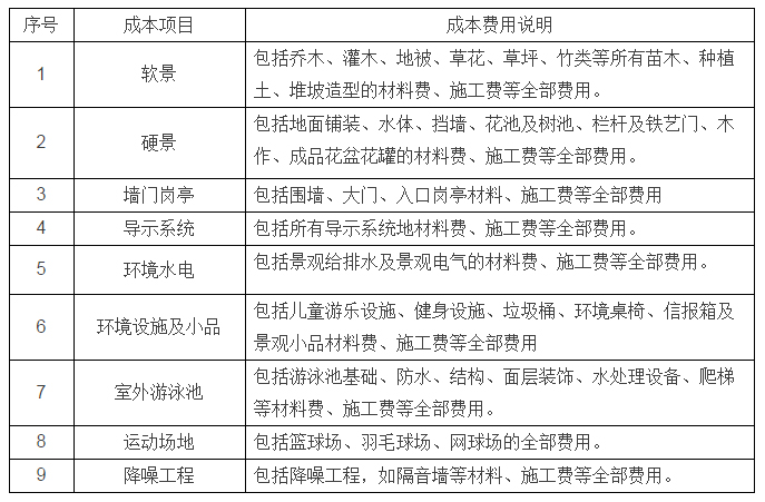

六、景观成本分析
1、景观成本范围
1-1、景观成本范围
① 软景;
② 硬景;
③ 周界围墙、大门及入口岗亭;
④ 导示系统;
⑤ 环境水电;
⑥ 环境设施及小品;
⑦ 室外游泳池;
⑧ 运动场地;
⑨ 环保降噪工程。
1-2、与原范围的差异
① 挡墙结构成本,调整如下:
◇ 跟建筑主体结构相连的结构挡墙其成本纳入建筑及安装工程费(建筑工程、主体结构及初装修);
◇ 跟建筑主体结构不相连的、因场地自身高差必须存在挡墙,结构成本纳入三通一平工程费(场地平整)。
② 光彩工程(住宅光彩、商业光彩、商业广告位、灯箱)成本,原在景观成本范围内,现调整纳入建筑及安装工程费。
