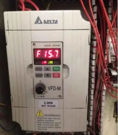

最近在一个旧的厂房里安装设备,现场变频器一关闭维修开关,配电箱里的塑壳就跳闸。老厂房120A的塑壳,自带100ma的漏电保护,也是比较烦人,只能通过进线端引电。
在生活与生产中,经常要用到漏电开关。但变频器有些时候用的不多。大部分厂家在车间安装开关时,经常采用漏电开关作为总开关。当采用变频控制时,问题就出来了,漏电开关用一点时间后,总是跳闸。
在安装有变频器的机器的时候,要去掉漏电或者另外单独采用塑壳式断路器,免得开关跳闸。引起误动作!
使用变频器不能选用漏电电流是30MA的漏电开关,漏电开关不能作为保护人身安全作用,主要原因就是变频器存在漏电流,会导致变频器误动作。如果一定要安装漏电开关,选用漏电电流100MA防止线路绝缘损坏发生火灾的。
使用变频器时,决不能使用漏电保护器。这是变频器使用的一大原则。
有些客户在使用变频器时,为变频器选了相应的漏电保护器。最后的结果是:变频器一起动,漏电保护器就动作,系统根本无法运行。
漏电保护器的原理是,零序电流为零。使用变频器时,零序电流不可能为零。

变频器输出侧为PWM波,电机电缆与大地之间有长电缆的电容效应,使用带屏蔽层的电缆时,电容效应更加明显。在变频器工作时,电容在充放电,有电流通过电容流入大地,并从进线侧的接地线再流回变频器,形成电流回路。如果在进线侧使用了漏电保护器,那么它会动作,切断系统运行。
所以,不要为你的变频器配漏电保护器了。如果要保证安全,做好设备接地就行了

    有的现场使用变频器控制电机会出现漏电问题,漏电电压有几十伏到200伏不等,在这里针对此故障的原因进行理论的分析和说明如下。
        漏电问题产生的原因
      我们都知道电动机的三相定子绕组流过电流产生旋转磁场,根据磁电感应的原理,电动机的外壳就会产生感应电动势,此电动势的大小就取决于变频器IGBT的开关频率的大小,由于高性能的控制要求高的开关频率,其开关速度很快,则DV/DT偏大,同时这个感应电动势就偏大,人触摸上就有电击的感觉。理论上IGBT的开关速度越快,电机外壳上的感应电动势就越高,而变频器对电机的控制精度和响应就越高,人触摸之后被电的感觉就越高,反之,IGBT的开关频率慢,感应电就小,人触摸的感觉就小,所以国内的低端变频器设计的开关频率偏低,控制电机后感应电小,人摸上没啥感觉,但其控制性较差,动态响应较慢。
       漏电问题的解决方案
      为了避免这个问题的发生,在硬件设计的时候,就加入了感应电浪涌滤波器电路,并将浪涌滤波器的接地端于变频器的外壳相连,同时在变频器的配线说明中,要求将电机的接地端同变频器的接地B相连,将输入电源的地(大地)同变频器的接地A相连,从而使电机的感应电通过电机与变频器的接地和变频器与电源的接地线形成回路,使电机的地变频器的地和电源的地在同一电位上,他们之间的电位差是为0伏电压,这样人站在大地上面接触到电机的外壳、设备的机架、变频器的外壳就不会有被电的感觉了。
      但是有些工厂内为了配线方便,高压配电房内没有把地线拉入车间,甚至错误的认为大地就是地线,这种想法是错误的,大家不妨想一想,如果大地可以当地线,那我们日常生活中何
      必拉N线盒地线呢?发电站里的N线也是和地线连在一起的啊?我们不用拉N线盒地线不是省很多电线吗?为啥浪费人力、物力、时间呢?然而现实中有很多工厂没有拉电源地线的,设备没法找到接地点,而电机在使用中却有感应漏电的情况,遇到这种情况,我们提供两种方案:
      方案1:电机、变频器、机架三个电线连在一起之后,使他们处于同一电位,并经过变频器内部的浪涌吸收、泄放,使感应电压大大减小,这样不至于让人又触电的感觉,也就是说没有地线也没有关系,只要就几个的地连在一起就好了,这样变频器内部的浪涌滤波器才起作用到作用。
      方案2:一般情况下经过方案1的处理,不至于会有电人的现象,但由于特殊的原因,感应电压还是比较高,还可以电人,那就在方案1的前提下再在变频器的输入电源端增加一个感应电浪涌滤波器。
      并将感应电浪涌滤波器的地与电动机的地、变频器的地接在一起(如图4中的红色线所示)让感应电浪涌滤波器再一次对电机的感应电进行吸收和泄放,进一步减小感应电压,达到防止漏电电人的目前的。增加的感应电浪涌滤波器的电路原理与变频器内部的浪涌滤波电路是一样的,是由于体积太大,没法设计安装在变频器内部电路里面,因此做成外接方式。
      我们曾经过大量的实验证明,通过方案二这种接法的现场整改,在没有接电源的地线的应用场合下,都能将电动机运转产生的感应电压减小到20V以下,确保现场操作人员的安全,不会再有被漏电电人的感觉。但是,方案二中如果接有电源线的地线,那么也就不用外接感应电浪涌滤波器都可以了。
      另外,如果现场是有多台变频器控制电动机运转时,且不方便安装多个感应电浪涌滤波器的,并不一定是要求每台变频器都配一下感应电浪涌滤波器,也可以只接一个或两个感应电浪涌滤波器,并将滤波器的接地端与现场几台变频器的接地端、现场电动机的接地端、设备机架接在一起,如图5所示:由于每台变频器内部都有感应电浪涌滤波器电路,但如果电机的接地线没有接回到变频器的接地端子去的话,感应电浪涌滤波器也就不起作用了,所以现场应用中电动机的接地端一定要与变频器的接地端接到一起。
      当然有些设备在某些场合电机不接地线也不会有漏电的感觉,这与本文前面所说的大地虽然也是属于导体,但大地毕竟是有阻值的,而且根据不同的土地的土壤成份,阻值也大小不一原理是一样的。但是按照正确的用电安全规范,是要求电机良好接地的,但条件不允许(如没有电源接地端)的,电动机的地、电柜外壳与变频器的地总可以接在一起的。
